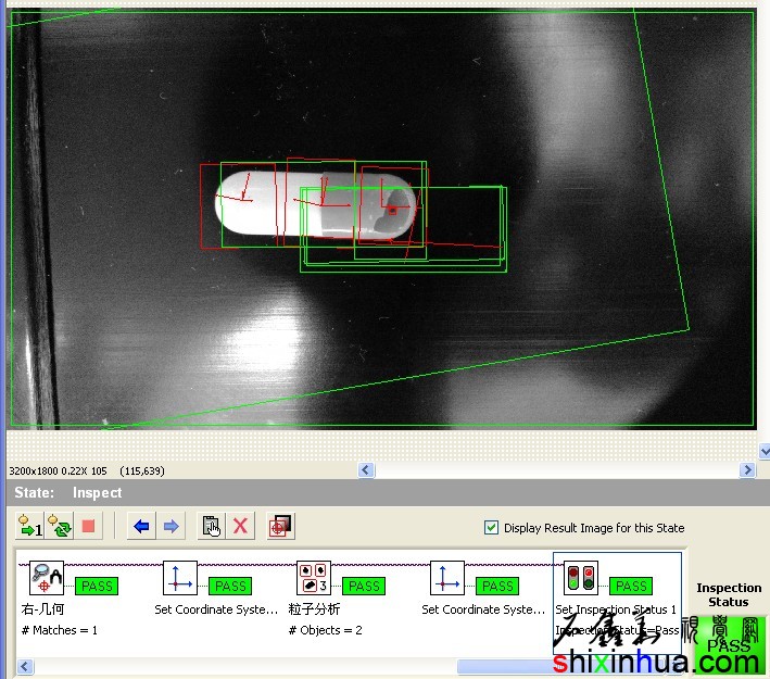

     楼主| 发表于 2012-11-22 17:54:29 | 显示全部楼层 来自:广西柳州市 电信
    正在尝试用测量亮度或者统计像素来做
    {:soso_e130:}

    发表于 2012-11-28 19:48:44 | 显示全部楼层 来自:陕西省宝鸡市 联通
     楼主| 发表于 2012-11-29 09:10:38 | 显示全部楼层 来自:广西柳州市 广西工学院
    renyh110 发表于 2012-11-28 19:48
    是不是还是打光有问题
    一开始的灯光是又问题的,刚开始的时候采用的是下打光。后来听了石大神的建议,用了上打光,效果好很多……

    发表于 2012-11-29 21:24:38 | 显示全部楼层 来自:陕西省宝鸡市 联通
    西西 发表于 2012-11-29 09:10
    一开始的灯光是又问题的,刚开始的时候采用的是下打光。后来听了石大神的建议,用了上打光,效果好很多… ...
    嗯,可是还是感觉你采集的图像对比度不够明显
     楼主| 发表于 2012-11-30 08:56:36 | 显示全部楼层 来自:广西柳州市 广西工学院
    呵呵,那你觉得应该怎样调整呢?(*^__^*) 嘻嘻……

    发表于 2012-11-30 11:29:22 | 显示全部楼层 来自:广东省广州市 中移铁通
    可以试试换一个哑光黑色的背景,另外如果能在黑箱里面进行打光,效果会更好,尽量减少外界光的影响,如果有条件的话就使用工业相机和工业光源
