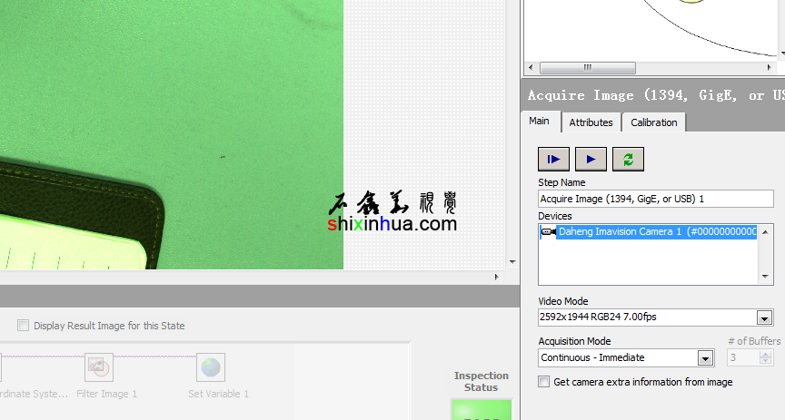

    持续运行VBAI时会丢失相机,就是会拍不到图片了。把VBAI关掉重启后又可以进行拍照了,不知道这是怎么回事  PS:我用的是Windows phone系统的平板 捕获.PNG

    现在发现在电脑上也是如此,用的是获取Modbus返回数据,触发采集图像
    发表于 2015-10-26 16:10:43 | 显示全部楼层 来自:广东省东莞市 电信
    这个没怎么研究过。都不用VBAI搞。大恒的更不用在VBAI中。都是用LV直接干。
    我知道有一种情况,设置的采集速度过快时,会丢帧而造成相机掉线。可以降低速度试试。不过VBAI中要看有没有这个属性可以设置,如果没有这样的属性,也比较麻烦。

    买了好多石鑫华的LV视觉资料,但是感觉好复杂啊,现在就是先用着VBAI了:'(,,,,我的采集速度不快的,做的是触发采集,只有收到返回数据时才能采集图像。但是我是对串口一直的读写不知道有没有影响
