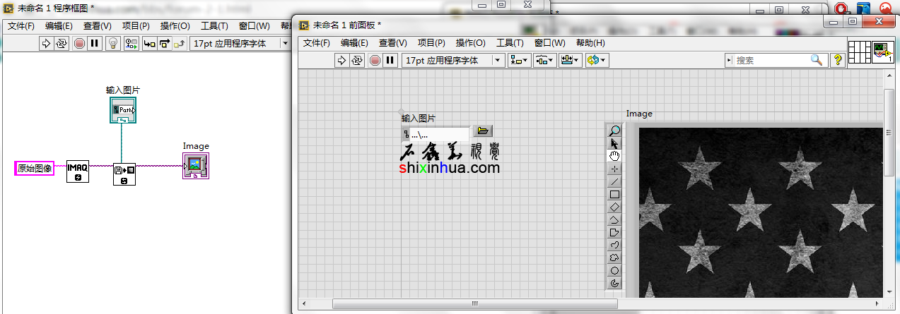

    发表于 2015-10-10 15:32:43 | 显示全部楼层 |阅读模式 来自:陕西省西安市 联通
    为什么我的直接变成灰度图像了?
    发表于 2015-10-10 15:38:23 | 显示全部楼层 来自:广东省东莞市 电信
    你这标题和内容差了十万八千里呀。显示成灰度图,有两个原因:一、你的图像本身就是灰度图。二、你创建的图像缓存没有选择格式,默认就是灰度U8的,你得选择RGBU32才可以显示彩色图像。

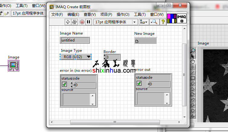

     楼主| 发表于 2015-10-10 15:45:17 | 显示全部楼层 来自:陕西省西安市 联通
    已经设置成RGBU32了
    2020-8-10 18:27
  • 签到天数: 17 天
     楼主| 发表于 2015-10-10 15:46:00 | 显示全部楼层 来自:陕西省西安市 联通
    石鑫华视觉 发表于 2015-10-10 15:38
    你这标题和内容差了十万八千里呀。显示成灰度图,有两个原因:一、你的图像本身就是灰度图。二、你创建的图 ...
    是设置image type吗?
    发表于 2015-10-10 22:43:53 | 显示全部楼层 来自:广东省东莞市 移动
    chenkaixuan 发表于 2015-10-10 15:46
    是设置image type吗?
    不用打开create函数设置,如果你这样设置,得设置为默认值再保存才OK。你直接在你的写的函数中那个create函数下面有个image type的接线端,输入一个常量或控件就可以了。
