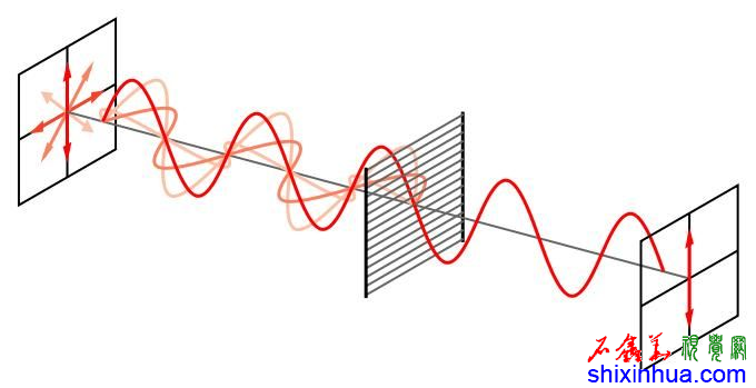

    偏振片,是一种光学物理学中的术语,指可以使天然光变成偏振光的光学元件叫偏振片。根据获取方式分类,可分为天然偏振片、人造偏振片。天然偏振片可以由具有特殊分子排列的晶体制成,通常很难找到合适的晶体,加工比较考究,很难获得,因此价格昂贵。人造偏振片由于制造工艺简单、价格便宜,并可制成较大面积,因而得到广泛的应用。
    偏振片原理

    H偏振片:1938年,兰德发明。目前广泛应用。它本身不包含二向色性晶体。把聚乙烯醇薄片加热,沿一个方向拉伸,使聚合物分子在拉伸方向排列成长链,然后把片子进入碘溶液中,碘附着在长链上形成一条碘链。碘分子中导电电子就能沿着长链流动。当一束自然光射到偏振片上时,由于碘分子提供的高传导性,平行排列的长链分子吸收平行长链方向的电场分量,而与它垂直的电场分量则几乎不受影响,结果透射光变成线偏振光。偏振片上能透过电矢量振动的方向称为它的振透方向。
