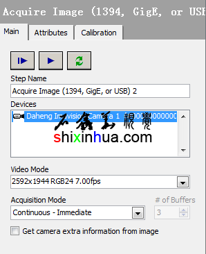

    买的工业相机,怎么用VBAI触发采集图片,VBAI里面怎么没有触发选项卡
    发表于 2015-9-23 22:23:07 | 显示全部楼层 来自:广东省东莞市 移动
    大恒相机不管支持不支持硬件触发,如果使用DIRECTX驱动后在VBAI、MAX中使用IMAQdx驱动的话,是不支持触发属性的。只能在LabVIEW中使用DLL方式调用时,才支持硬件触发。

     楼主| 发表于 2015-9-24 07:58:01 | 显示全部楼层 来自:上海市 电信
    石鑫华视觉 发表于 2015-9-23 22:23
    大恒相机不管支持不支持硬件触发,如果使用DIRECTX驱动后在VBAI、MAX中使用IMAQdx驱动的话,是不支持触发属 ...
    那VBAI应该怎么样才能触发采集啊,刚接触都不懂。公司也买了石鑫华的LabVIEW视觉采集源码,不知道怎么用,才用的VBAI~~  求指教
    发表于 2015-9-25 23:12:56 | 显示全部楼层 来自:广东省东莞市 移动
    nanjingbang 发表于 2015-9-24 07:58
    那VBAI应该怎么样才能触发采集啊,刚接触都不懂。公司也买了石鑫华的LabVIEW视觉采集源码,不知道怎么用 ...
    用NI支持的IO卡触发,或者是调用 DLL触发。
