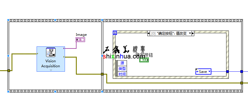

      非常感谢成为您的门下,刚学NI VISION不久。我想用Vision Acquisition啪到一张照用当做Golden Template。
    而且这张Template要经常更换。Template就想用相机啪到。感觉好的话就在前面板点击“确认”后,把当前
    图当做Golden Template的模板。不知道怎么实现。在助手里创建Golden Template是打开一张图后建新模板。
    谢谢,老师指点!

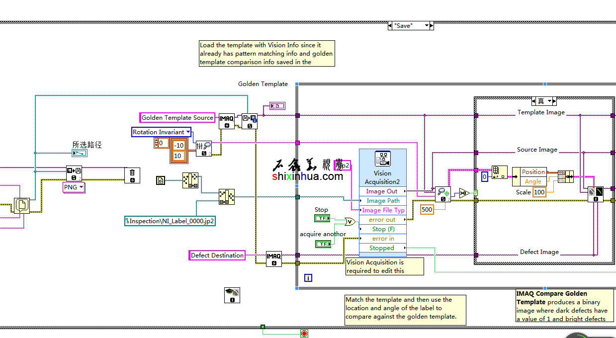

    谢谢老师回复,我感觉学习模板用NI实现有难度。没去调用NI模板学习向导。我想在用户界面选一个ROI,直接点击“确认”就生产模板。
    我的程序实现如下:好像有问题。
