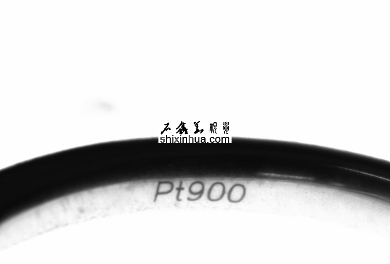

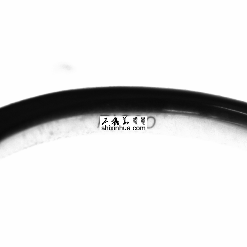

             目前我有一张工件的图片,如何识别上面的字符?OCR训练不准确,比较麻烦。

    呃,字符正好被水印挡了。对于你这么大的图片,那么小的字,建议缩小视野,然后训练时多做一些样本训练。

    我把图片重新裁一下,应该可以看到了:
    现在主要是在OCR训练中,不好训练,目标和背景不好分离。
    上面的黑色背景,好像影响很大的。
