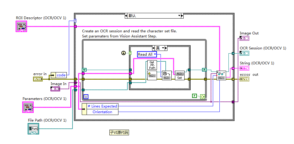

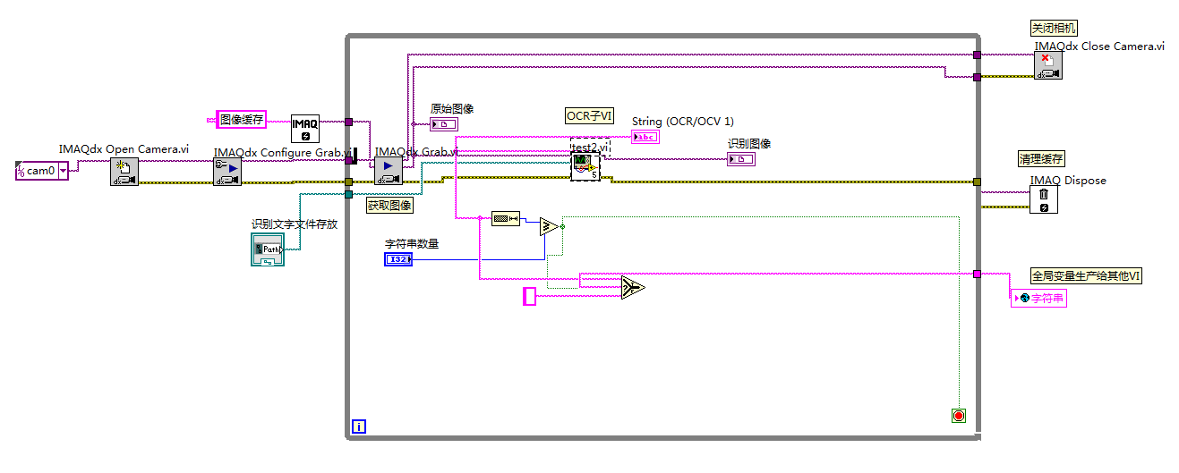

    问题是这样的,我用视觉助手只添加了一个OCR识别函数,abc文件已经生成,在视觉助手训练中可以识别出文字来,但是到了主VI当中,字符串不是问号就是什么都不显示,在字符串输出处设置探针也找不到数据,另外我有点迷茫的地方就是读取文字是连续采集直到读到准确的文字才进行下一步,还是先采集照片,比如连拍10张照片存在一个文件夹里然后再后续处理呢?有没有其他的解决方案呢?请指教。

    是问号或什么都不显示,是没有加载字符集文件,或者是字符集文件中的样本不够多,无法对图像进行字符识别。如果是有些问号,有些没有,则更多可能是无法判断其为字符集中的字符。
    实际应用中,一般都是采集图像》处理图像》结果判断》信号输出,再采集、处理、判断、输出这样的流程。

    谢谢您的解答,字符集文件我在VBAI中调用,就能够识别到文字,可是在视觉助手里就调用同样的字符集就不能识别。
