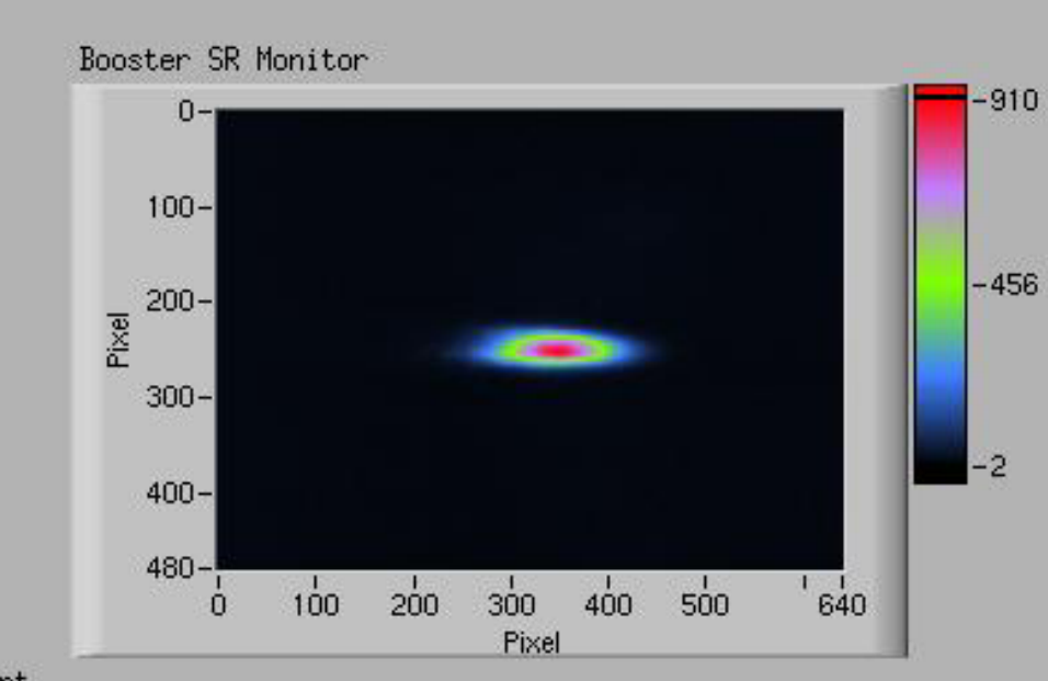

    石老师好,大家好,
    请问怎么将CCD采到的图片用强度图显示,如附件所示。谢谢

    石鑫华视觉 发表于 2015-8-27 20:23
    换一下调色板就可以了,彩虹模式
    石老师,换palette后,使用右键save image得到的还是灰度图,怎么保存这个rainbow的图片呢?
    谢谢
    谢谢
    LabVIEW中怎么保存二值化后的红色图像_视觉开发模块NI Vision_图像处理|编程|机器视觉交流_机器视觉论坛_石鑫华视觉_商城_方案_系统_光源_控制器_工业相机_镜头_石鑫华视觉_华视自动化
    http://visionbbs.com/thread-3076-1-9.html
