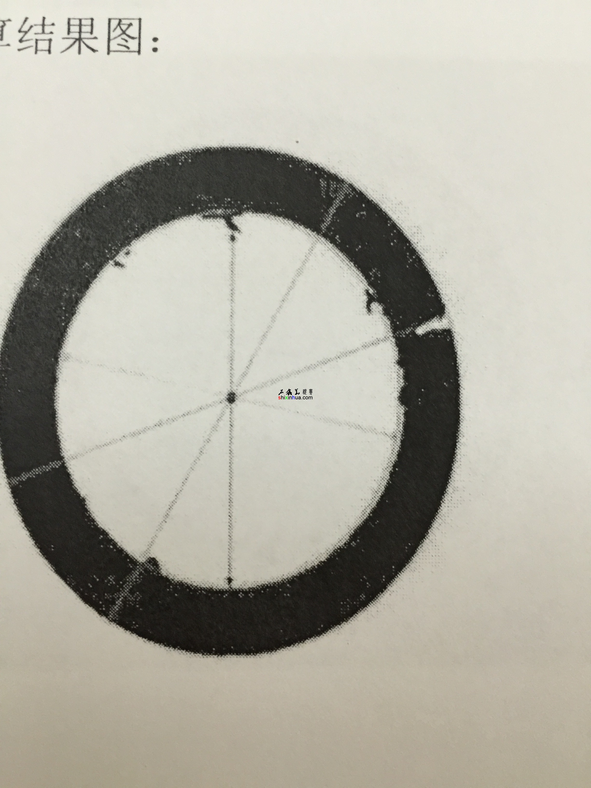

    先判断内圆是否有毛刺,在计算内圆,怎样获取内圆毛刺特征?求大神指导

    最简单有效的是轮廓分析,和圆进行比较,然后设置阈值,超过了则认为是毛刺。还有其它许多方法,如找圆中粒子、寻找边缘点到ROI的距离等。
