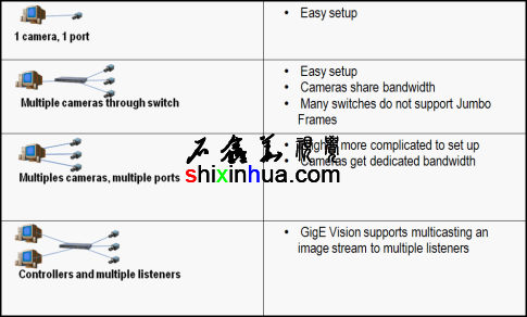

    问题: 我想通过一个交换机将多个GigE相机连接到一个千兆以太网口上。NI-IMAQdx是否支持这种拓扑结构呢?
    解答: NI-IMAQdx支持这种拓扑结构。GigE是一种以太网标准,可以使用各种网络拓扑。下面是几种可能的拓扑结构:
    当多个GigE相机共享一个端口时,带宽是在多个相机间共享的。
