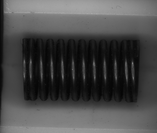

[求助] 怎样计算弹簧的长度,图像如下图所示。

    我用的方法是拟合两侧的直线,然后用中心点求取分别到两端直线的距离相加,但是这两条直线并不是总能检测到,请问该怎么处理。

    方法倒是可行。或者直接用得到两条直线,再用点到直线的距离再求平均也可以。不过你这图像好像应该再加强一点,这么黑不拉叽的,找不到也是非常正常的。
