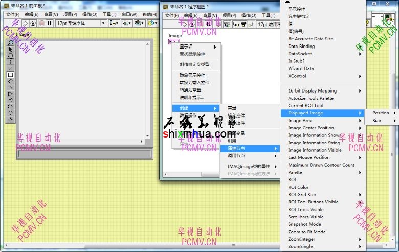

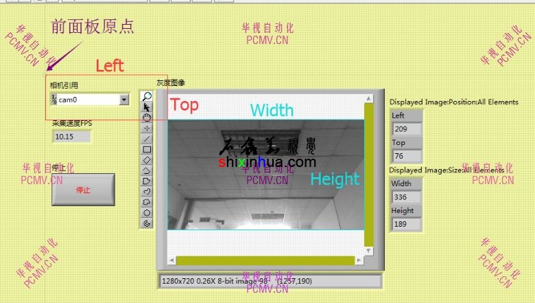

    Displayed Image显示的图像属性主要用于显示当前的图像位置与大小。其下有两个属性,一个是Position位置,包含Left左和Top顶,即为XY;另一个是Size尺寸,包含Width宽、Height高,即图像显示时的宽、高像素。这里的值都是依赖于屏幕分辨率的,而不是依赖于图像分辨率。Position位置指的是显示的图像左上角到前面板原点的坐标。这里的前面板原点坐标,在显示前面板网格时,有一个比较大的圆点的位置即为其原点(不是前面板有显示区域的左上角-只有在新建VI时,前面板原点才与前面板左上角重合;也不是窗口的左上角)如下图所示,红色字所示的方向即为Position所代表的左Left和顶Top。而天蓝色字体表示的则是显示图像的宽Width和高Height
    Displayed Image中的Position和Size定义
    DisplayedImage中的PositionSize定义

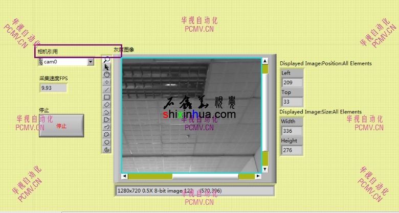

    上图为Position位置的验证,使用的是QQ截图得到的图像,从前面板原点到图像左上角的图像大小正好是209*76像素。
    当图像填满整个图像显示区域时,则Position与图像的显示区域的左上角重合。而Size则与图像显示区域的大小相等。只有当显示的图像小于显示区域时,位置和尺寸才会不同于显示区域的位置与尺寸。
    显示图像填满图像显示控件显示区域
    显示图像填满图像显示控件显示区域
    显示图像填满图像显示控件显示区域
    这个属性的值仅可读,不可写。在实际应用中,好像也没太多实际作用。至少本人是从来没用过这属性。
