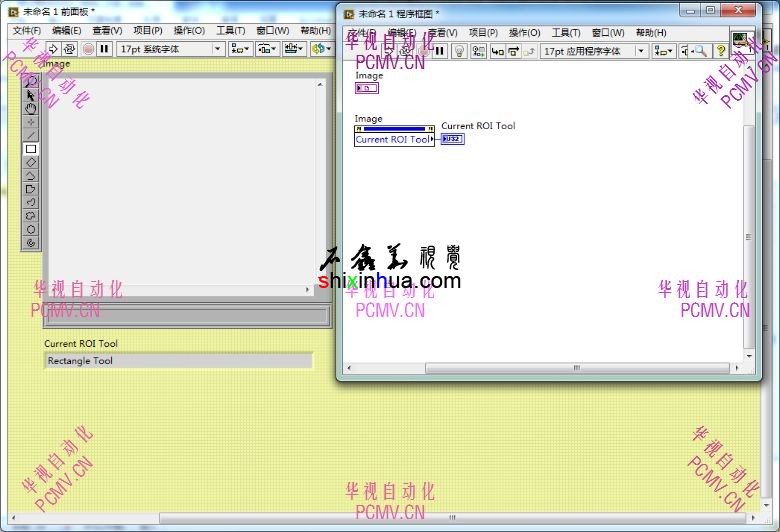

    Current ROI Tool当前兴趣区域工具属性,用于控制或显示当前的ROI工具。其即可以控制当前的工具类型,也可以显示当前选择工具类型。
    Current ROI Tool显示
    Current ROI Tool显示
    CurrentROI Tool显示

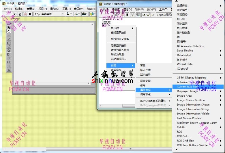

    这个属性只能在LabVIEW程序面板中使用,在前面板中没有相应的选项。这个属性有较好的实用功能。例如,可以利用其控制当前的ROI,因为很多函数对ROI工具是有选择性的。并不是所有的ROI都适用于某个函数。因此就可以使用隐藏ROI工具和当前ROI工具进行控制并主动设置当前的ROI,以方便用户在设置参数时,不需要再去选择ROI而可以直接在图像中画ROI区域。也可以利用其输出值进行一些控制,选择不同的ROI工具时,可以实现不同的功能等。
    Current ROI Tool属性值为枚举量,即ROI工具栏中的所有ROI工具的名称。
