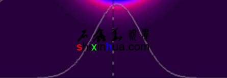

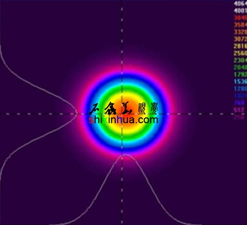

    现在使用 VBAI做练习 ,请问附件图示LED光斑 上有X 、Y两条高斯分布曲线。
    请问高斯分布曲线代表的是什么呢?使用VBAI软件处理画出这样的曲线吗?

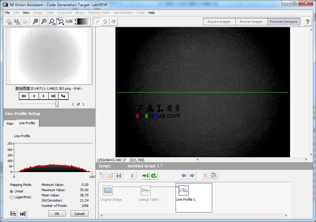

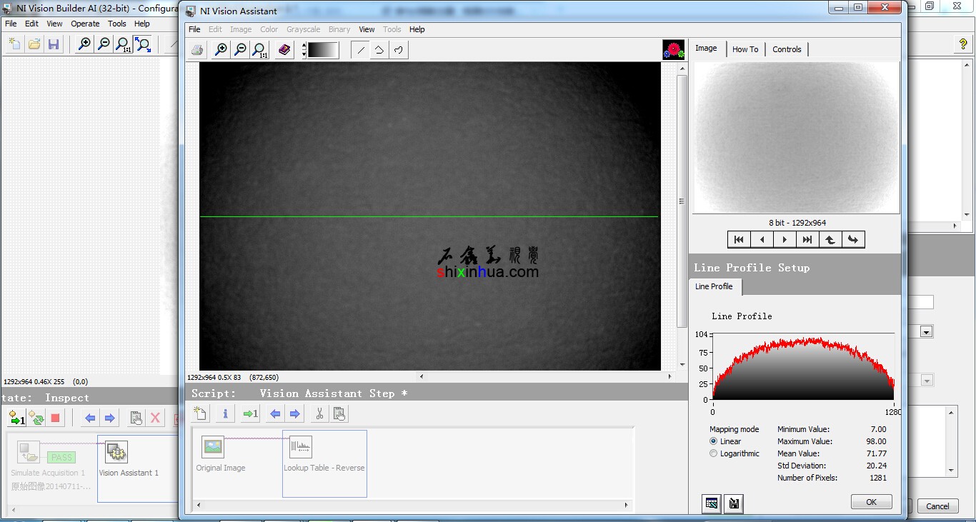

    这个功能比较接近的就是Line Profile线剖面图函数功能。在VBAI中,必须要再进入到VBAI的视觉助手中才有线剖面图函数,并且只能查看具体图像,并不能充当一个步骤进行测量。
    VBAI中的线剖面图函数
    VBAI中的线剖面图函数
    VBAI中的线剖面图函数
    但是这个函数在视觉助手中则是有明显的函数
    视觉助手中的线剖面图
    视觉助手中的线剖面图
    视觉助手中的线剖面图函数
    如果你的图像是中间有一个明亮的灯珠,则会有比较典型的剖面图曲线。
    当然剖面图曲线是直接显示线上的某点的灰度值,因此如果灯珠中间有一块是亮,那么其曲线则可能中间一段都是最大值255的直线段。
