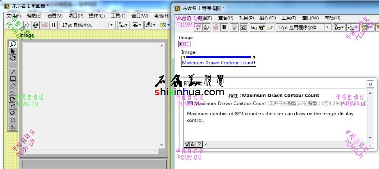

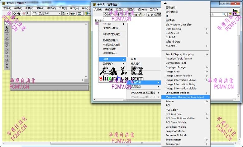

    Maximum Drawn Contour Count最大画轮廓数量,即用于获得当前最大允许画轮廓的数量或设置当前允许画轮廓的数量。这里的轮廓可以是ROI中的任一形状,画多个轮廓,即我们在ROI中介绍的方法,按住CTRL键即可画多个ROI轮廓。
    Maximum Drawn Contour Count最大画轮廓数量为U32无符号整形
    MaximumDrawn Contour Count最大画轮廓数量为U32无符号整形
    最大画数量,如果没有设置过,则会使用默认值。因为其属性为U32无符号整形数据。因此其最大允许的画轮廓数量为2^32=4294967296个(0~4294967295个)。即最少可以为0个,这时相当于不允许用户在界面上画轮廓,即使其选择了相应的ROI工具。最大为4294967295ROI区域,不过我估计谁也没有这么大能耐,可以画4294967295个区域。即使用软件生成,可能也会造成很大的数据量,一般的电脑能不能承受的了这么大的区域,还是个问题。而且要画这么多个ROI(差多不多有4G多)即使一个点一个ROI,也需要有4G像素以上的点才能满足,这么大的图像,也是比较麻烦的。

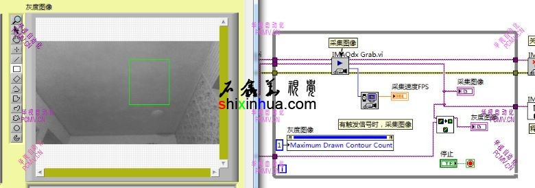

    不过这个属性在某些情况下,还是有其使用价值的,例如许多测量系统中,一般是只允许画一个ROI区域的,这时则可以利用此属性写值为1,这样用户无论其有没有按住CTRL键,都只能画一个ROI区域:
    将Maximum Drawn Contour Count最大画轮廓数量设置为1
    MaximumDrawn Contour Count最大画轮廓数量设置为1
