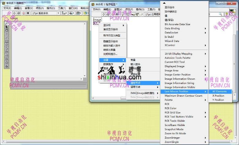

    Image显示控件属性之Last Mouse Position
    Image显示控件属性之LastMouse Position

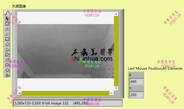

    Last Mouse Position即获得鼠标最后所在位置的坐标信息,这个属性只能读,不能写。即得到的是鼠标最后离开显示控制时的坐标位置。其实这个值在Image Information中也是有体现的:
    Last Mouse Position鼠标最后位置信息只可读不可写
    LastMouse Position鼠标最后位置信息只可读不可写
    鼠标最后位置与Image Information中显示的信息是一样的
    鼠标最后位置与ImageInformation中显示的信息是一样的
    这个信息,也仅仅只是显示了鼠标最后的坐标信息而已,在实际应用中,其实并没有太多作用,而且在图像信息中也有类似的显示,所以单独拿出此属性做文章的机会比较少。
