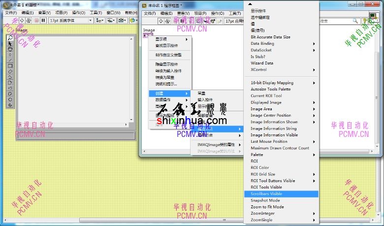

    Scrollbars Visible可控制图像边界的滚动条是否可见。这个工具的作用就是当图像放大已经不适合窗口时,就会显示滚动条,方便用户可以拖动滚动条来查看其它没显示出来的图像。默认都是可见的。一般来讲是,这个属性也不太会变,默认使用可见即可。但是在一些图像中,因为其不需要放大,如一些模板图像的显示,所以也就不需要滚动条,这样还可以稍微显示大一些图像。这时就可以将其设置为不可见了。

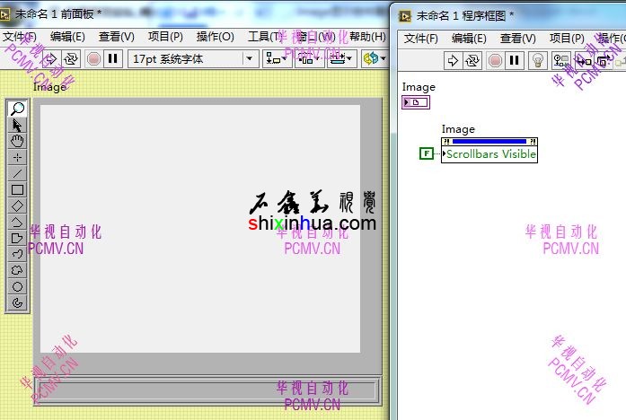

    Scrollbars Visible设置为不可见

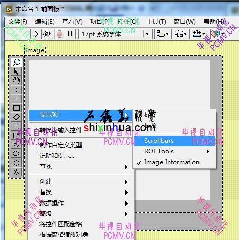

    这个功能,也可以通过前面板进行设置,在Image控件上,点击鼠标右键,然后选择显示项,再选择Scrollbars即可控制是否显示滚动条。同样的概念,前面板只能在编程环境中设置在,应用程序中实时改变,则需要在通过属性节点来实现。
    通过前面板来改变Scrollbars滚动条是否可见
