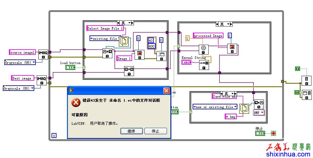

为什么labview vision中 文件对话框会显示43号错误? 求指教
    发表于 2013-5-21 18:53:53 | 显示全部楼层 来自:广东省东莞市 电信
    你需要贴图。如果你使用的是文件对话框,如果点击取消时,有可能是会弹错误提示的。这时比较通用的处理方法是消除错误即可。
     楼主| 发表于 2013-5-21 22:16:22 | 显示全部楼层 来自:浙江省杭州市 电信数据中心
    非常感谢您的回复,如图。程序好像没问题哎
