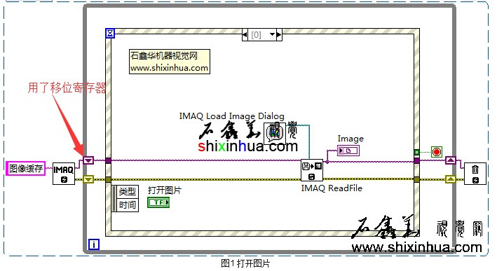

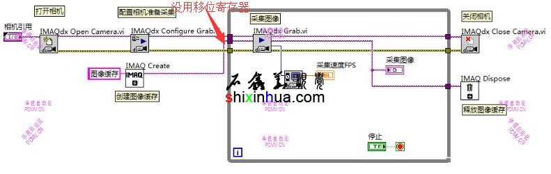

    在论坛看了不少帖子,一直有个疑问,就是关于创建图像缓存后传入采集图像的循环是否使用移位寄存器的问题。在下图中,采集图像的循环中没有对缓存使用移位寄存器,
    而在打开文件的VI中则对缓存使用了移位寄存器,请问有什么区别,为什么时而用时而不用?

    如果只是直接使用缓存,不需要移位寄存器。移位寄存器的作用是保存上一次循环中的内容。只有当需要在后面的循环中需要处理图像时,就需要将前面的内容保存到后面的循环中,这样使用移位寄存器是可以满足要求的。

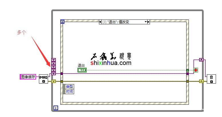

    嗯,了解了,用create创建的一个缓存只能保存一张图像,如果我将这个移位寄存器拖出很多个(保存了前面的多个图像),如下图,请教那么这种情况下一个缓存是如何做到保存多个图像数据的
