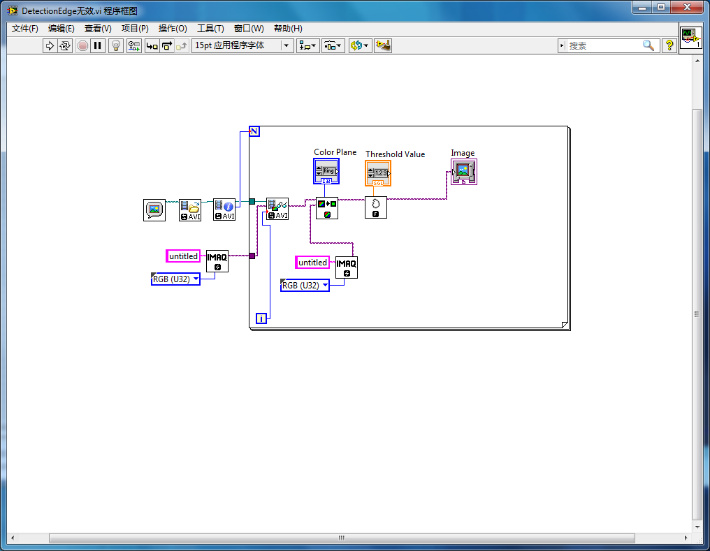

[求助] 如图所示运行出现:not large enough for the operation
发表于 2015-4-9 11:14:22 | 显示全部楼层 |阅读模式 来自:重庆市沙坪坝区 电信
不知道如何解决。。求大神帮忙。。

    首先,提取颜色面板那个分配内存可以放到外面去,不用每次执行都分配一次。
    其次,你确定一下后面那个函数,可以不可以使用彩色图像。

    还有,试了一哈,吧分配内存的放到外面以后出现错误提示:无效格式——针对颜色抓取的

    具体的你自己去试一下,这种分配内存肯定是可以放到外面的。你看是不是有被后面的灰度图像覆盖掉以前的图像了。
