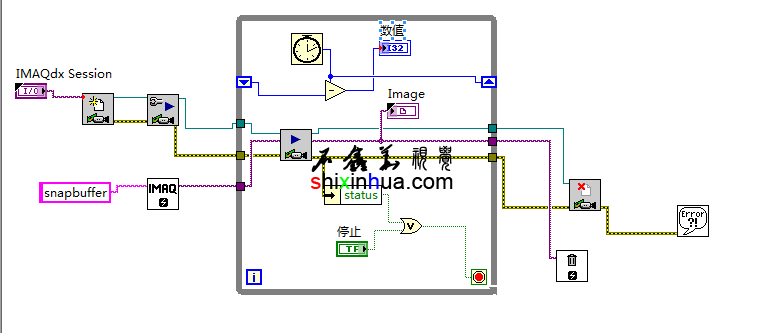

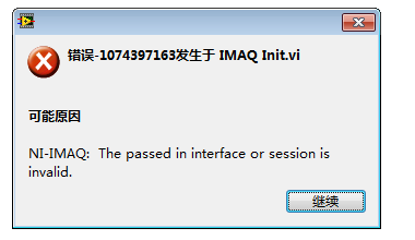

    每次运行都出现如图所示的错误,求大神指点

    看你的图标好像是IMAQ里的函数。一般我们是用IMAQdx里的函数。
