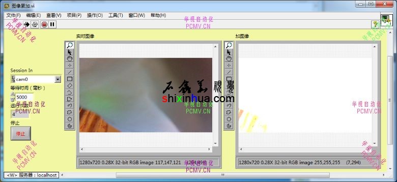

    采集第一幅图像-实时图像与叠加图像是一样的

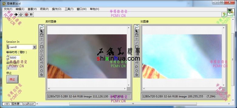

    采集第二幅图像-实时图像基本上没变化,叠加图像明显变亮了许多

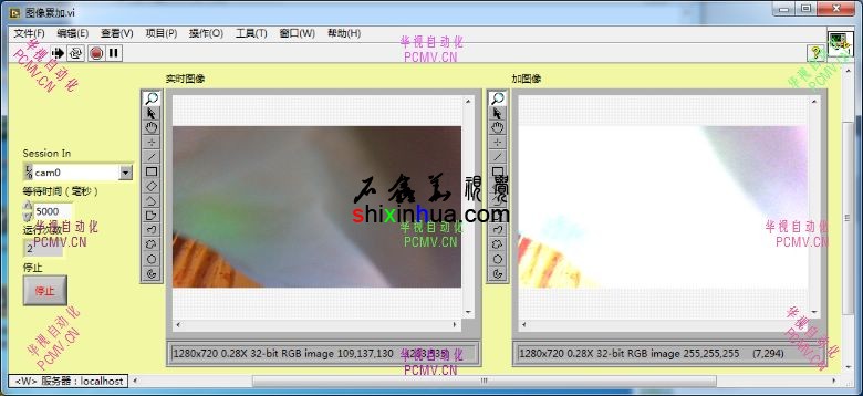

    采集第三幅图像-实时图像基本上没变化,叠加图像亮于上图

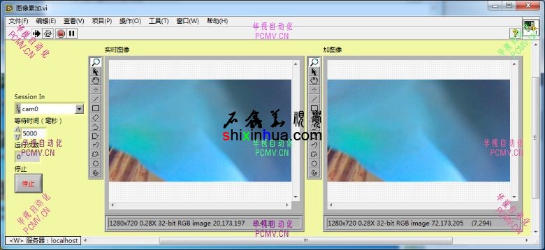

    采集第四幅图像-实时图像基本上没变化,叠加图像亮于上图

    可以看到,采集第七幅图像时,实时图像仍然保持不变,而叠加图像基本上已经饱和成全白的了。
    这种命题思路在照明条件很好、光照很足时,没太多作用。但是在一些照明条件不足时,则有一定的用处,可以利用多张图像的叠加来改善图像的质量。当然我们还可以在加了图像之后再除以2,得到平均值,这样就不会有饱和的情况发生了(前提是图像的所有灰度值都小于128,否则也会饱和丢失数据。如亮度为200,叠加一个200时变成400,但图像最多只有255,再除以2时,则变成了128。亮度就会变暗了。)
