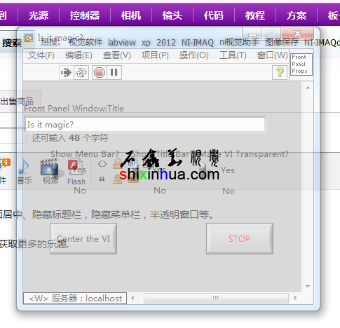

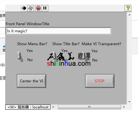

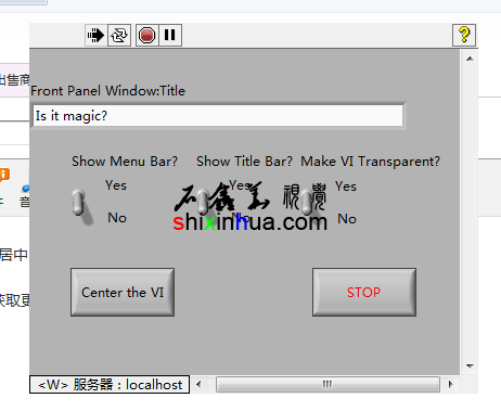

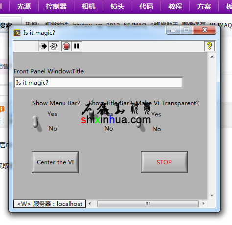

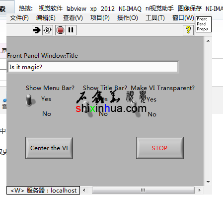

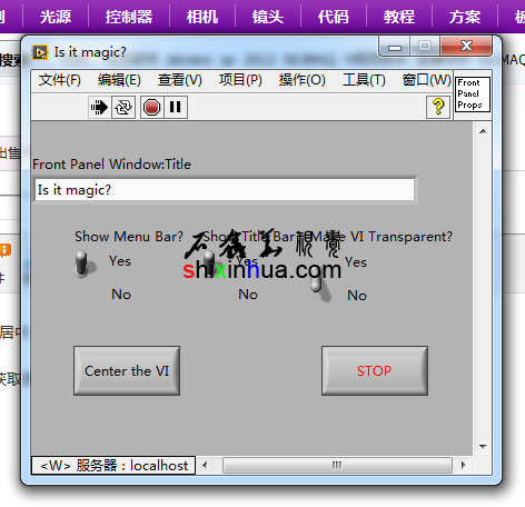

    VI的前面板是有很丰富的属性和方法.
    使用属性节点和方法节点,可以在编程中改变VI属性。如使界面居中、隐藏标题栏,隐藏菜单栏,半透明窗口等。
    不妨参看附件中的范例.
    尝试使用属性节点和方法节点,你可以见识更强大的LabVIEW,获取更多的乐趣.

    居中
    居中

    显示菜单
    显示菜单
    显示菜单
    显示菜单和标题
    显示菜单和标题
    显示标题
    半透明
    半透明
    半透明
    只显示标题
    只显示标题
    只显示标题,隐藏菜单
