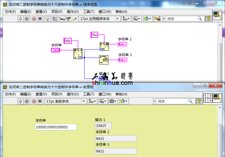

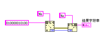

    今天在群里看到有人提问,在LabVIEW中如何将二进制字符串转换为十六进制字符串,即将二进制的0100字符串转换为十六进制的4这样的。经过一翻讨论得到比较理想的答案是这样的:
    如何将二进制字符串转换为十六进制字符串
    如何将二进制字符串转换为十六进制字符串
    这里首先需要使用扫描字符串,将二进制字符串转换为10进制整形,然后再使用格式化字符串函数将十进制整形转换十六进制字符串。当然在后一步中,还可以使用将数字转换为十六进制字符串函数直接转换为16进制字符串。
    如何将二进制字符串转换为十六进制字符串
    如何将二进制字符串转换为十六进制字符串
    通过类似的方法,还可以将二进制字符串转换为八进制、十进制等。也可以将16进制转换为10进制、8进制、2进制等。其中的方法,自行参考。
