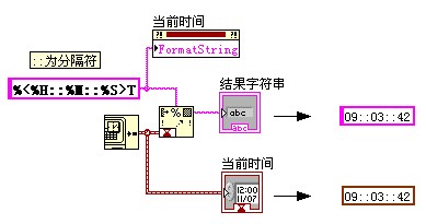

    一、获取系统时间和日期(年、月、日、时、分、秒)

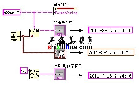

    获取系统时间日期(年、月、日、时、分、秒)是最常用的时间操作,LABVIEW专门提供了格式化时间/日期函数,该函数可以直接获取当前的时间和日期,不需要添加任何时间代码,默认的时间代码为%c。
    LABVIEW中的时间分为绝对时间和相对时间,绝对时间简单地说就是我们说的系统时间日期,相对时间可以用来表示经历过的时间,比如两个绝对时间(系统时间)的差值。
    绝对时间的时间格式代码为%<>T,这是时间格式代码的容器,其它格式代码应位于<>中。
    时间格式代码%c根据当地计算机语言规定的格式显示日期和时间。
    对于时间标识显示控件,它的时间日期显示格式一般通过属性对话框设置,为了说明时间格式代码,我采用了属性节点设置。

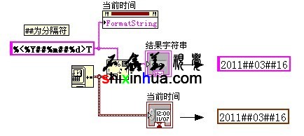

    利用格式化写入字符串函数同样可以获取时间和日期,而且可以自己定义显示格式,比如年、月、日之间的分隔符以及其显示顺序,时、分、秒也是如此。
    1、获取日期(年、月、日)
    年的时间格式代码为:两位年份(比如97)%y,四位年份(比如1997)%Y。月的时间格式代码为:%m。天的时间格式代码为:%d
    2、获取时间(时、分、秒)
    时的时间格式代码有两种:24小时制度---%H,12小时制度---%I;
    分的时间格式码为:%M;(小写表示月份)
    秒的时间格式码为:%S。

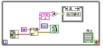

    三、任意获取年、月、日、时、分、秒
    通过年、月、日、时、分、秒的时间格式代码,我们就可以任意获取其中一个或者几个,这在定时监控或者定时数据记录中非常常见。
    下面的例子利用格式化写入字符串函数每分中执行一次操作,比如报警、写入文件等等。为了保证每分钟仅操作一次,必须在分钟改变的上升沿时执行操作。

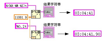

    四、获取小数(毫秒)数
    利用格式化写入字符串函数同样可以实现,见下图:

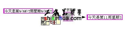

    五、获取“星期”相关信息
    LABVIEW中的时间标识包含了系统时间的全部信息,当然也包括了有关“星期”的几个时间格式码。在一些欧洲的合资企业中,经常使用周来表示工作时间,比如今天是一年中的第几周第几天等等,使用星期相关的时间格式码可以轻松实现。
    时间格式码%A表示星期名称全称(比如星期一),%a表示星期名称缩写(比如星期一)。
    对于中文操作系统,%A和%a作用完全相同,但是对于英文操作系统则完全不同。
    时间格式码%w返回10进制方式表示的星期几(0-6),其中0表示周日。
    时间格式码%U返回一年中的星期数(0-53),周日为首日。
    时间格式码%W返回一年中的星期数(0-53),周一为首日。
    六、相对时间
    绝对时间一般都是指的系统时间,存在一个0时刻。很多时候,我们并不关心当前的绝对时间。比如篮球比赛、测试程序运行时间等等,这些都是“经历过”的时间,实际上是两个绝对时间的差值,我们称这样的时间差为相对时间。
    相对时间一般以双精度数表示,表示经过过的秒数。对于相对时间,也可能需要以天、时、分、秒等表示。对于这些需要,我们不需要自己计算,采用相对时间就可以自动换算了。
    相对时间的时间格式码为:%t。%<>表示相对时间的容器。
