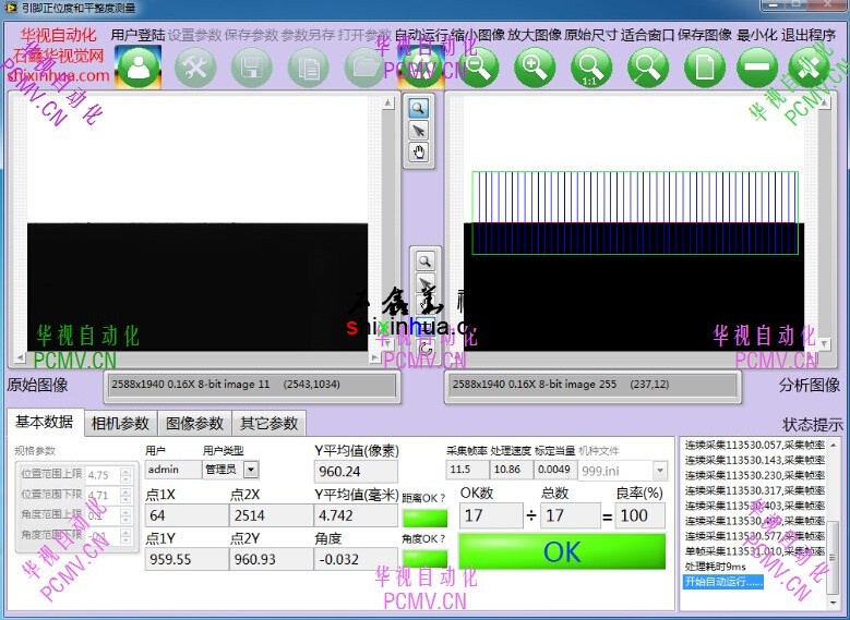

    图像处理应用软件:直边定位与角度测量
        本程序可以寻找视野中的一条直边,并确定直边的位置与角度。从而判断直边在视野中的位置。本应用程序可以用于产品尺寸较长但
    尺寸要求又较高的应用。本方法使用的是相对测量的方法,即其基准使用的是产品的下边缘,然后工业相机、工业镜头、机器视觉光源等
    机器视觉系统对产品的上边缘进行测量,上边缘在视野中的位置直接反应了其高度大小。通过放入尺寸已知的标准产品,然后通过测量其
    上边缘,得到其边缘的位置,然后设置公差范围,即可判断产品的长度是否符合规格,超出其范围,则为NG产品。当然,这种测量首先需
    要测量的产品的直边在视野中的相对水平的。所以还引入了直边角度测量。如果角度不对,也是不符合规格的。
       本系统基于LabVIEW Vision通用图像处理平台,包含了用户登录、数据库数据记录、产品机种管理、简单标定等多种常规功能。
