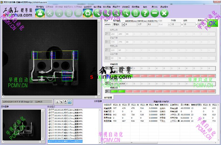

    开关引脚检测机器视觉项目,主要检测拨动开关的引脚变形与有无缺少等情况。如图中所示,拨动开关有三个引脚,需要检测这些引脚有没有变形。另外里面还有一些弹片、触点等零件,需要判断有无。本项目可以利用机器视觉与图像处理的方法进行检测,代替人工检测,实现高速、百分百品质保证的检测效果。
    检测原理
    对于引脚的
    变形检测,可以使用直线间距离测量。而对于有无,则可以使用灰度进行测量。简单、高效、稳定。

    开关引脚检测包含功能
    直线距离测量:用于引脚间距检测
    亮度测量:用于有无检测
    用户管理系统:用于用户管理与权限分配
    机种管理:可以设置不同的参数,应用于不同的产品测试测量
    步骤控制:可以添加、删除、修改测量步骤(仅包含直线距离测量与亮度测量两种测量功能)
    数据保存:使用Access本地数据库保存测量结果数据
    输出输出IO:输入可以使用IO卡输出进行软触发(当相机没触发信号时),也可以使用相机硬触发,直接触发相机拍照;输出使用IO卡进行输出,可以直接驱动喇叭、灯光、PLC等
    规格参数可设置:可对不同产品设置不同的测量规格,用户自定义测量范围
    相机参数可设置:可对相机的快门、增益、触发等进行设置
    图像参数可设置:可设置检测的ROI兴趣区域、寻找直边函数的梯度、搜索线间距、方向、极性等进行设置
    其它参数可设置:如是否需要保存图像、是否需要保存数据、串口通信端口号、串口输出脉冲宽度
    手动调试功能:可手动调试,采集图像、图像处理等参数可修改
    自动运行功能:可自动运行,当有触发信号时,触发相机拍照,然后直接进行图像处理,并输出检测结果,最后判断是否需要保存图片与数据。处理完成后等待触发信号
