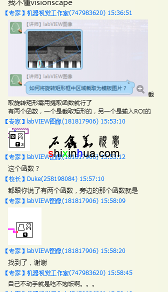

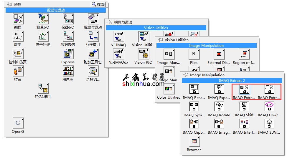

    LabVIEW中如何截取图像中指定区域的图像。这个问题在群中经常有人问到,这里放出来,供大家参考。其实说简单的很简单,EXTRACT函数就可以了。
    EXtact
    EXtact
    extact后的图像可以用于学习模板、创建新的检测区域等等。较小的图像区域,可以提高图像处理速度。
    当然也可以使用视觉助手中的Mask函数,其此函数中有一个EXTACT选项,也可以截取图像。其本质也是调用截取函数。
