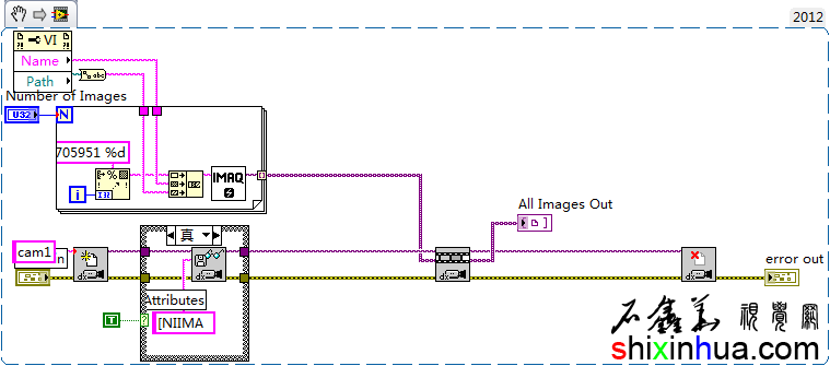

    LabVIEW采集多幅图像
    LabVIEW采集多幅图像
    请使用这样的方式采集,然后提取All Image中的你想要的图像。
    此方式可以直接使用快速采集VI中的最后一种方式进行。

    采集得到的图像就是实时的视频哟。就是那个CASE后面的就是实时的视频哟,再加一个WHILE就连续罗。然后再想办法提取你要的序列图像罗。
