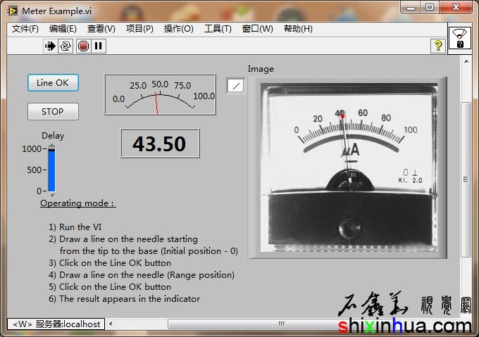

问题是: 图片上有一个转速表,我想请取指针当前的值?请问这个要咋弄啊。真心不会啊。

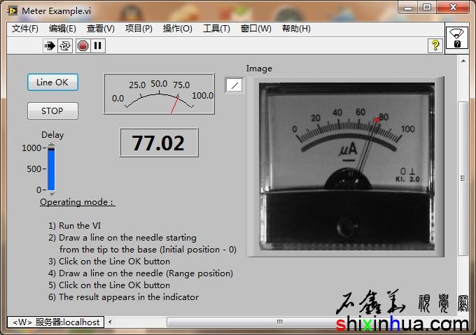

    VBAI没有这个读取指针数值的功能。不过在NI Vision中是可以完成这个功能的。而且有现成的例子Meter Examle.vi
    不过看你的问题,直心没明白具体是哪个,又是数码表,又是指针。数码表可以用LCD、OCR的方式读,指针可以用Meter的方式读。方法完全不一样。
    LabVIEW Vision读取指针数据
