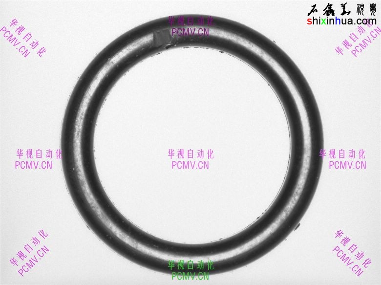

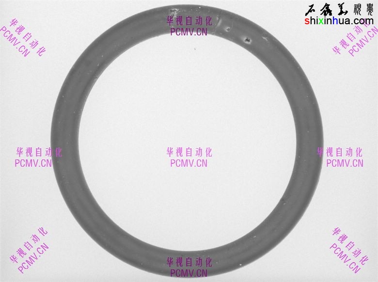

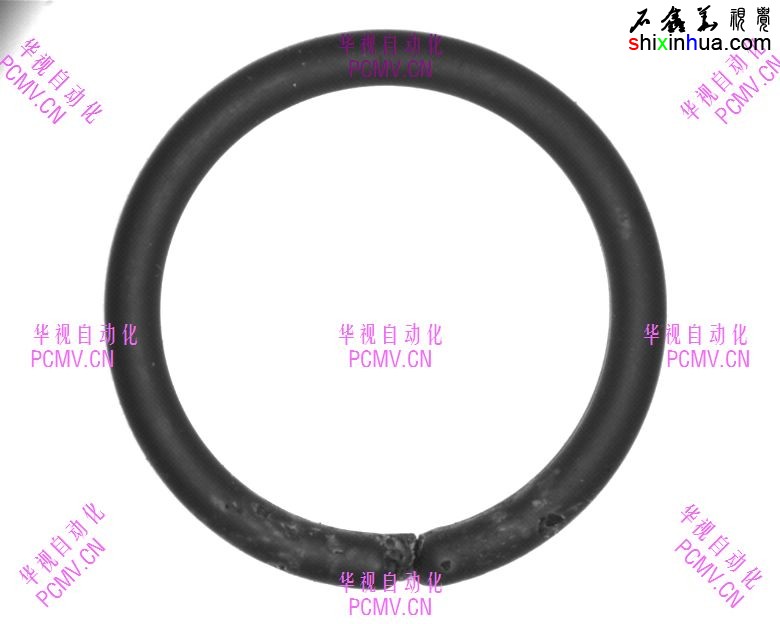

    橡胶圈缺陷检测在机器视觉应用中非常广泛。各大橡胶厂各种各样的橡胶圈,都是有检测的需求的。而且这种检测,通常都是全检的。因此其所以需要的检测设备也是非常可观的。
    机器视觉光源
    一般可以配合使用面光源与环形光源组合成组合光源,这样即能解决边上的缺陷,也能解决表面的缺陷。当然橡胶圈一般两边都有可能有缺陷,所以需要做正反面两次检测。
    工业相机使用常规的工业相机即可。一般的缺陷会比较大,因此使用130万像素级别的工业相机可以满足要求。如果有较小的缺陷,则可以考虑使用200万、300万、500万像素的工业相机。
    工业镜头
    可以使用常规的CCTV镜头即可满足大部分的应用。如果有较小的产品,则考虑使用远心镜头。
    图像处理
    一般会使用粒子分析、轮廓分析等图像处理方法。
