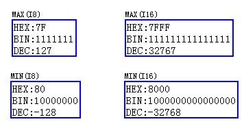

    二、16进制表示法
    在整数的16进制表示方式下,无符号整数的最大值一目了然,非常清晰。对于U8整数,最大值为FF,对于U16整数,最大值为FFFF.
    16进制表示法
    16进制表示法
    对于有符号数,取值范围见下图

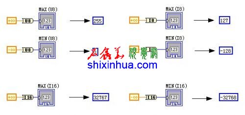

    三、利用正无穷和负无穷进行类型转换
    利用计算法非常繁琐,利用HEX方式必须理解整数的结构,下面的方法是我要介绍的Nugget.我们知道LV提供了正无穷大和负无穷大两个常数,利用这两个常数,通过类型转化函数,就可以获取整数的取值范围。
    利用正无穷和负无穷进行类型转换
    利用正无穷和负无穷进行类型转换
