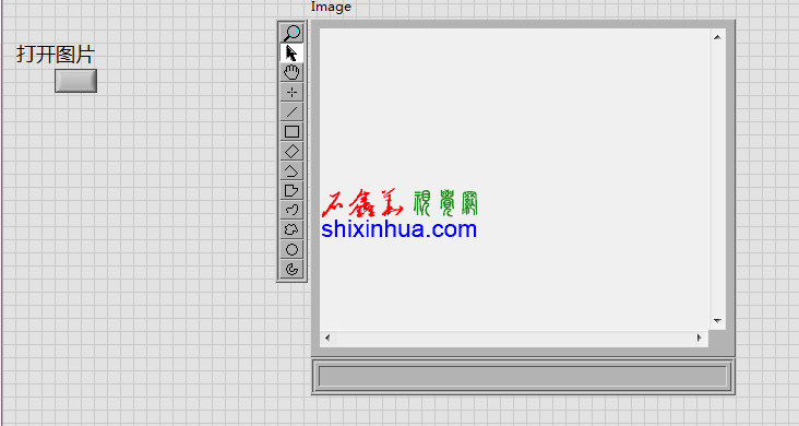

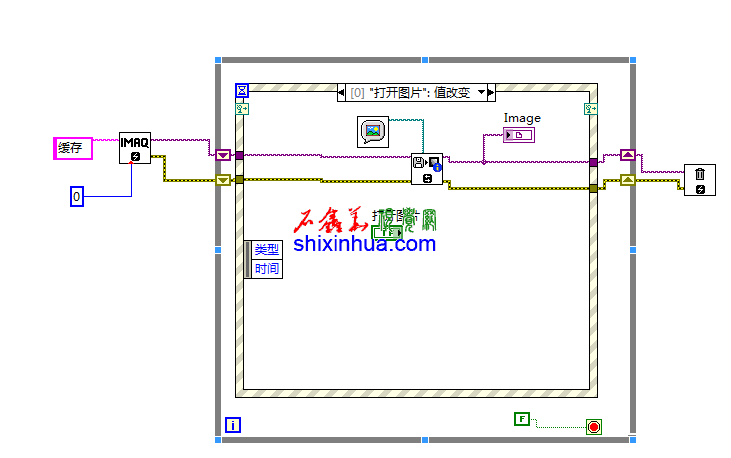

想实现打开图片的功能,但是在运行的时候只出现打开的对话框,在前面板的image中没有东西显示,请教大神如何改正?

    LabVIEW Vision打开图片、获得信息、保存图片演示_石鑫华视觉_机器视觉_商城_论坛_机器视觉光源_控制器_工业相机_镜头_机器视觉方案_系统_NI视觉_图像处理_东莞华视自动化科技有限公司
    http://shixinhua.com/imganalyse/2012/07/66.html

    那如何设置图像缓存的Image type的类型为RGB呢? GetImageInfo的Image type输出的左上角为什么有一个小三角呢?

    LVision:IMAQ Create创建图像缓存_机器视觉_商城_论坛_机器视觉光源_控制器_工业相机_镜头_机器视觉方案_系统_NI视觉_图像处理_石鑫华视觉_东莞华视自动化科技有限公司
    http://shixinhua.com/imganalyse/2012/11/217.html
    输入输出接线端有红色小三角,通常是数据类型强制转换。如果没有错误一般是可以执行的。
    控件左上角的黑色小三角,表示当前的控件为自定义控件。
