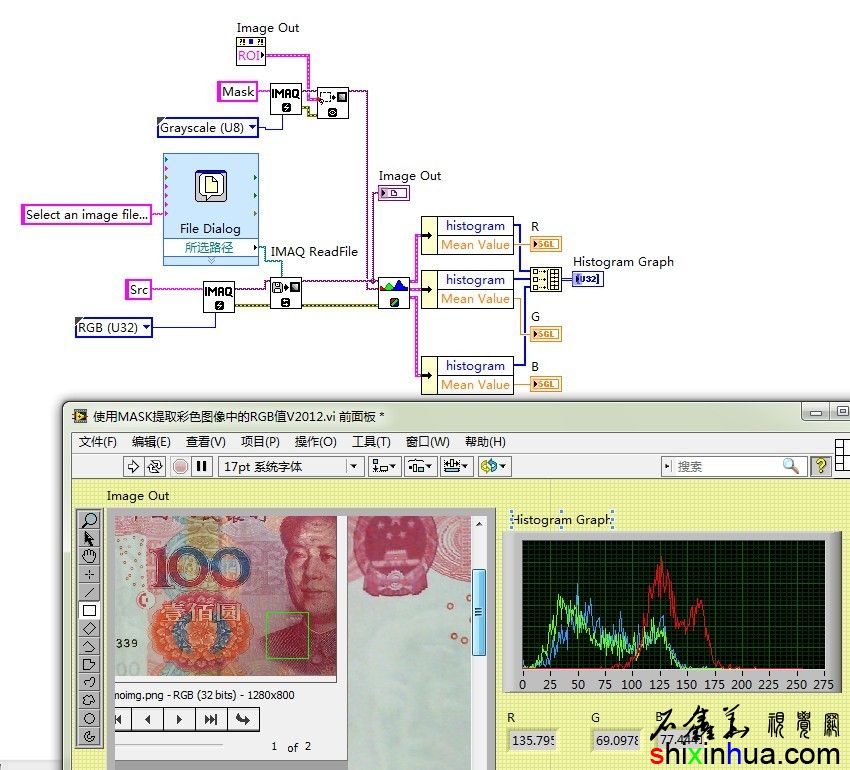

    ROI Color
    ROI Color
    mean
    mean
    如果需要求某个ROI中的颜色分量的平均值,可以使用Mean属性进行求解。即可得到相应ROI中的RGB或HSL等模型分量的均值。
