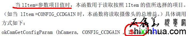

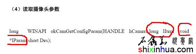

上图是相机sdk定义的相机获取配置信息的函数, long item为想要获取的参数,*lpara为指针
上图是定义的个个参数的作用

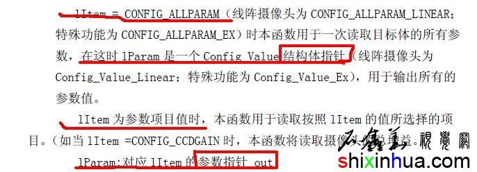

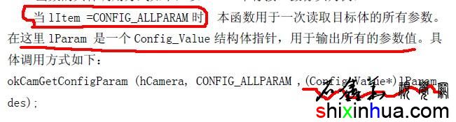

上图是当获取所有参数时候的 lpara说明
上图是获取单项参数时候的lpara说明。

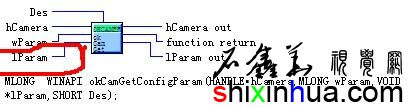

我现在就很迷茫这个 lpara 该在labview中 对应的节点中输入什么?如下图:
很是迷茫
    发表于 2013-3-21 23:12:46 | 显示全部楼层 来自:广东省东莞市 联通
    这个你就得试了。看你的这个图标,还是LabVIEW自动生成的VI的图标。如果是自动生成的,LabVIEW通常会准确配对,如果不能配对,那么就得你自己试了。对于和其它平台的编程、调用DLL是一件比较痛苦的整个,有些DLL的类型在LV中根本就没有类型可以对应无法使用。
    你可以查看下面给的原型,与你手册上的原型是否一致。如果一致,那么成功的可能性会高许多。
