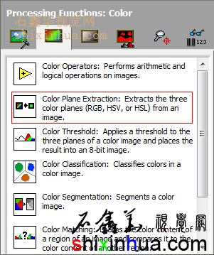

    Color Plane Extraction颜色平面抽取,函数的功能是从一幅彩色图像中提取三个颜色平面中的一个,三个平面可以是不同的颜色模型,如RGB、HSV、HSL等模型。因为此函数是从彩色图像中抽取三个平面中的一个,而每个颜色模式的单一平面都是8位的灰度图,因此出来的是一个灰度平面,所以这个函数是最直接的将彩色图像转换为灰度图像的函数。且在NI Vision Assistant视觉助手、NI Vision Builder for AI视觉生成器、NI VisionDevelopment Module视觉开发模块中都是通用的。其函数在处理函数面板中的位置如下图1所示:
    图1 Color Plane Extraction颜色平面抽取
    首先加载一幅彩色图像,然后点击颜色平面抽取函数,进入颜色平面抽取界面,如下图所示:
