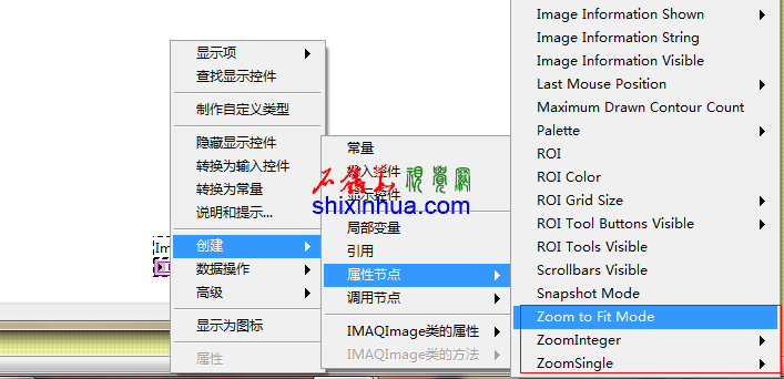

        大家好。刚开始接触labview机器视觉。一直有个疑惑。图像显示前面板左侧有个类似放大镜的图标用来放大或者缩小图像,那么能不能在后面板通过属性节点来控制图像的放大缩小,图像适中的属性节点可以找到。那么放大或者缩小的属性节点是那个呢?请指点一下,谢谢啊!!

    ZOOM相关的三个属性是控制缩放的。zoomfit是适合窗口。后面两个是控制放大分辨率的。一个是整形的,一个是小数的。NI默认使用的是小数的。
