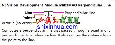

    test.jpg 如左圖,A、B、C 是三個圓形物件用 Find Circular Edge 已經找到的圓心,如果以A B 為基準,要如何找出 C 點相對的 X、Y 距離?
    原本想要利用 AB 水平或垂直角度去 geometry 旋轉,但是 geometry 只能固定輸入角度,不能以前一個 step 的量測角度當作輸入.....

    使用IMAQ Perpendicular Line函数即可。Line为直线,即AB连线,Point为点,即为C,这样求出来的就是C点到AB线的垂线距离与交点。Perpendicular Line为垂线,Ditance为点到直线的距离。

    請問 IMAQ 是要另外安裝?我是新手目前只使用過 VBAI,要如和使用叫出 Prependicular Line 函數?

    已經在 VBAI 裡面找到了,他使用了不同名字
