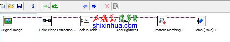

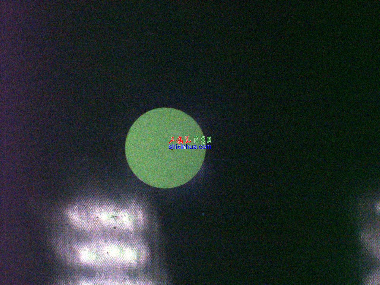

    green.jpg 我的检测工件有红绿蓝多种颜色,现在检测工件的尺寸,我的处理过程如下图 QQ图片20140723181718.jpg 但是测量结果不稳定,怎么破?

    还有就是我的光线环境不是很稳定,我觉得是不是我brightness这一步有问题

    那么小的一个圆,搞那么大一个视场。。。
    一、减小视场。
    二、使用黑白工业相机,增加相机分辨率
    三、使用工业镜头
    四、使用机器视觉光源
    五、使用正确的算法。如找圆。
