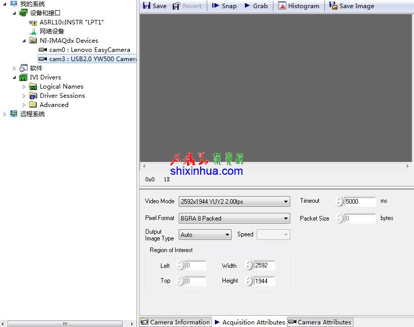

近日买了一个300万的有驱动的相机正常使用,后面分辨率不够没办法又买了个500万像素的,但是,说是无驱动,但是支持DirectShow.USB连上后设备管理器跟NI Max里都能看到,但是Ni Max里点采集几秒后就报timeout了。
NI Max
NI Max
但是用AMCAP是可以采集到的。
请大伙帮我看下这种要怎么弄?再次感谢!!

    这种情况,没多大的改善空间。主要是协议或数据流处理时引起的。
    MAX中可以看到,并且可以采集到,说明相机可以正常识别并得到图像,AMCAP可以正常采集,说明相机也是OK的。但是在MAX中采集一会儿超时,那就是说数据传输中有问题,如报头、报尾没得,或有冗余数据之类的。
    解决方法:
    一、可以将MAX的属性》兼容性中设置为兼容XP SP3模式,如果你的是WIN7系统的话。
    二、可以尝试使用其它版本的IMAQdx,不同年份出的IMAQdx会略有不同,可能会有较好的兼容性。
    三、可以使用其它支持DS的驱动在LabVIEW中开发驱动程序。但是这样就不能使用IMAQdx了。
    四、如果相机有固件,可以试着更新一下相机的固件。
    五、如果你的相机里的视频模式VIDEO MODE有多种模式,可以尝试更换视频模式中的分辨率与编码方式 。
