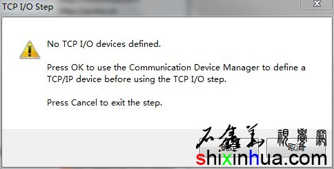

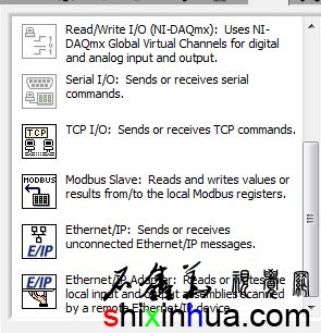

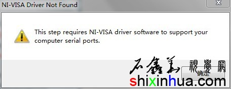

communicate里Serial I/O是灰色的咋整啊?=、=,点了以后提示
但是我已经装了visa512full.exe了。其他几个不是灰色的点了也会跳出这样的画面。

    需要硬件支持。没有硬件时,是无法使用的。

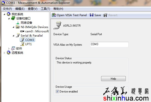

    一般来讲,串口电脑上是有的,而且装了LV后,默认是有简版的VISA的,可以支持串口的。
    你可以在你的MAX中查看是否有串口可以通信。如笔记本可能就没有,或者是台式机的串口挂了,也有可能没有。
    其它的TCP/IP等函数,需要NI的硬件才可以使用。

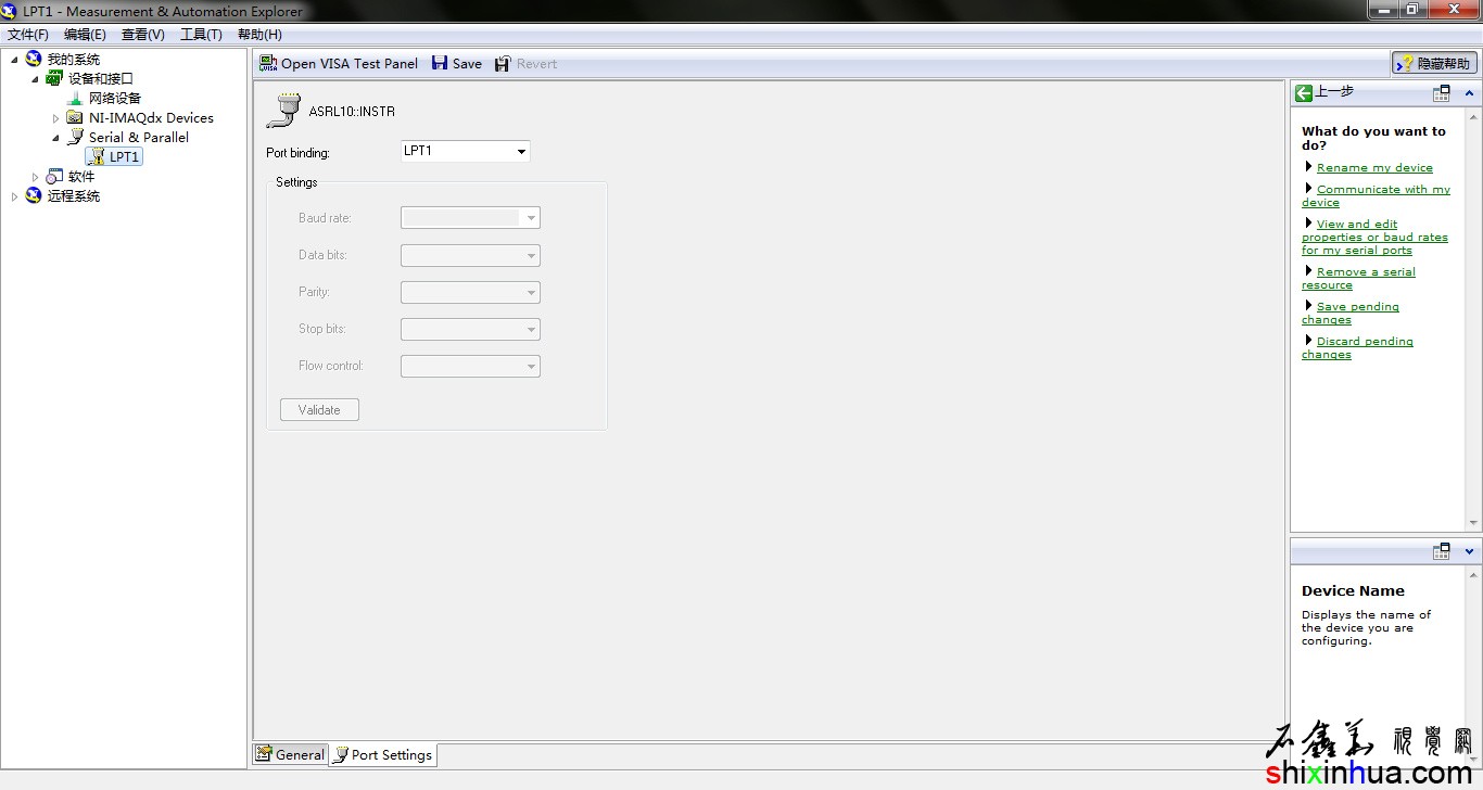

    我的是这样的,有个像串口一样的口,不知道是不是,以前给PLC上载程序用的是USB模拟串口0.0

    这个不是的啊。这个是并口。串口表示一定是COM1、COM2之类的。
    你这里没有串口,则表示你系统里没有相应的硬件,串口当然就无法使用了。

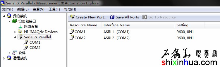

    通过虚拟串口软件虚拟出来两个串口,这下可以用了。{:soso_e102:}
