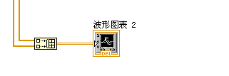

在看一个LABVIEW入门教程的例子
变到这一步出了问题

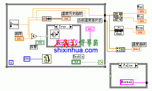

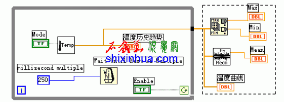

这个部分我自己是这样做的
这个部分
2DARRAY.gif 中的数组

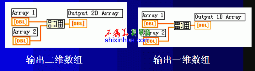

是否选择正确,我选的是 创建数组(然后把它拖拉为2维数组),但是我这样做了以后波形图表得到的结果和原来的结果完全不同了,和例程得到的结果也是完全不同的。。。。。
求解答 3x

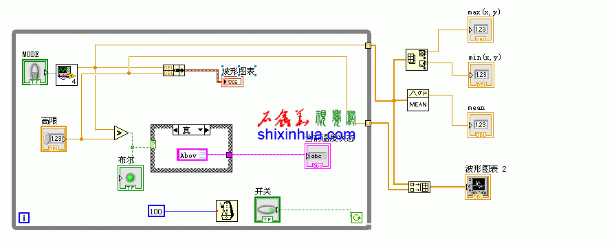

这个是我的理解

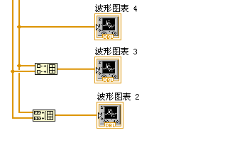

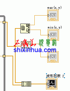

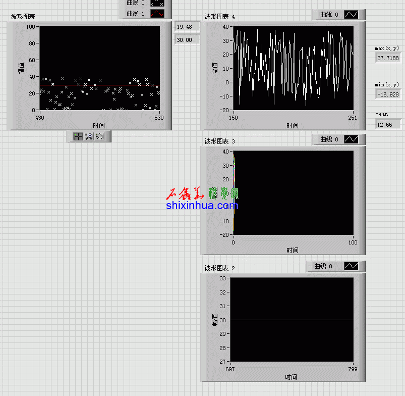

按朋友的思路程序 改动一下(把3个结果摆在一起比较一下):波形图表4,就是原来的1-3的结果,波形图表3,就是我做的1-4的结果(错误结果),波形图表2 就是按我朋友的做的结果(还是不对)
我感觉我还是2维数组哪里没用对 (正确的结果应该是波形图表4中多出一条横线)
    发表于 2014-7-11 18:24:21 | 显示全部楼层 来自:广东省东莞市 电信
    创建数组函数,是一个多态函数。即可以创建数组,也可以连接数组。创建就是将单个元素变成数组,或将一维数组转换成二维数组,连接,则将单个元素连接到一维数组,或将两个1维数组连成一个新的1维数组,默认是创建方法。要想改成连接,在函数上点击右键,选择连接即可。
