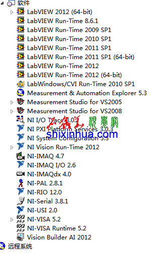

    大家好,我想在vision builder AI 2012下生成labview代码,但弹出错误,要求安装LabVIEW2011及以上版本和vision development module 2012及以上版本, 我确定我已经安装了LabVIEW 2012 和 vision development module 2012!   截图如下:

    你这个如果没估计错的话,是你的LV是64位的版本的问题。
    VBAI并没有明确的表示哪一个版本有64位版,所以只能默认为其是32位的版本,那么其生成的VI也只能是32位的。

    的确是这个原因,我重新安装了32位的LV, 果然能生成VI,好强大!  谢谢指导!!谢谢:handshake:P
