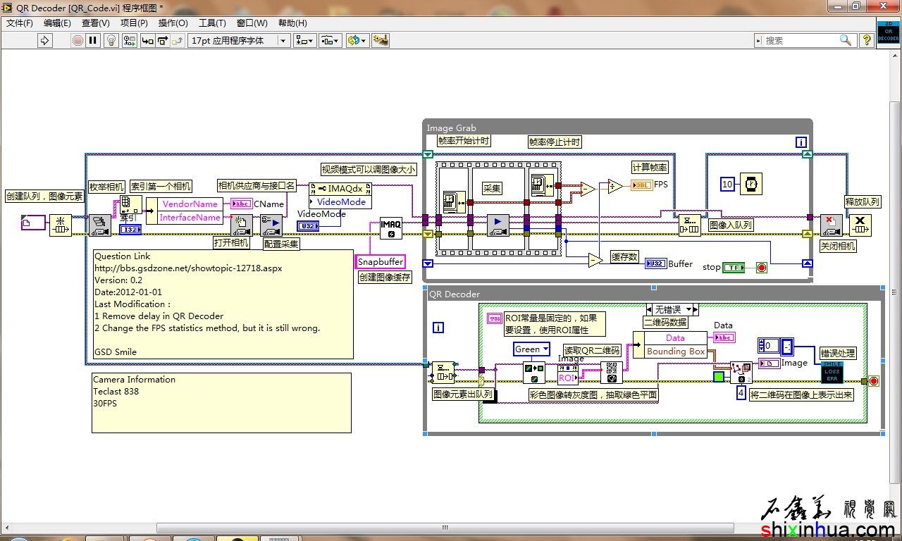

    这个VI来自GSDBBS,来自“浅浅的小草”回复别人的问题。
    请站长能否讲解一下这个VI,特别是里面的函数。
    我这边有几个特别想问的问题:
    1、如何设置所需要采集的图像的分辨率,默认好像都是最高的那档。
    2、ROI的设置,能否详细说明一下
    3、我想固定ROI区域,如何操作?
    4、当使用最高分辨率时,在显示框中的图像比较模糊,于是在程序运行时放大显示框里的图像,调节焦距,以便清晰的显示目标图像,请问能否直接在框图中设置?
    5、不知道为什么我就没法读到条码的内容。
    使用Vedio Mode属性设置即可。有些相机支持AOI功能,可以直接设置宽与高也可以。
    2、ROI的设置,能否详细说明一下
    ROI就是兴趣区域,你可以限定在图像中的某个区域或是整个图像。默认的ROI是常量形式,你可以使用Image控件的ROI属性,这样就可以设置在不同的地方了。
    3、我想固定ROI区域,如何操作?
    固定ROI的话,就写常量。如果想要改,就用ROI属性,这样在图像面板中画相应的ROI,就会当成当前的ROI了。
    这调焦距的动作是对镜头完成的。除非你是可以电动镜头,或者是自动对焦相机,不然你是不可以在程序中设置的,必须自己手动调节。读条码,模糊的也可以读,只要不太糊了。

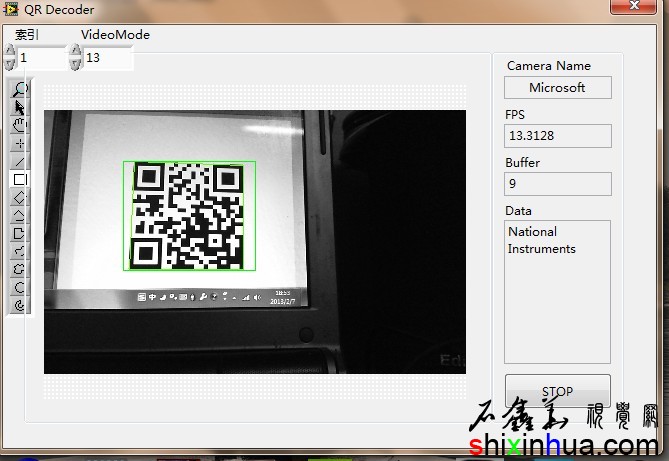

    采集QR码
    采集QR码
    因为你读的是一维码,人家写的程序是二维QR码的。不一样的。
