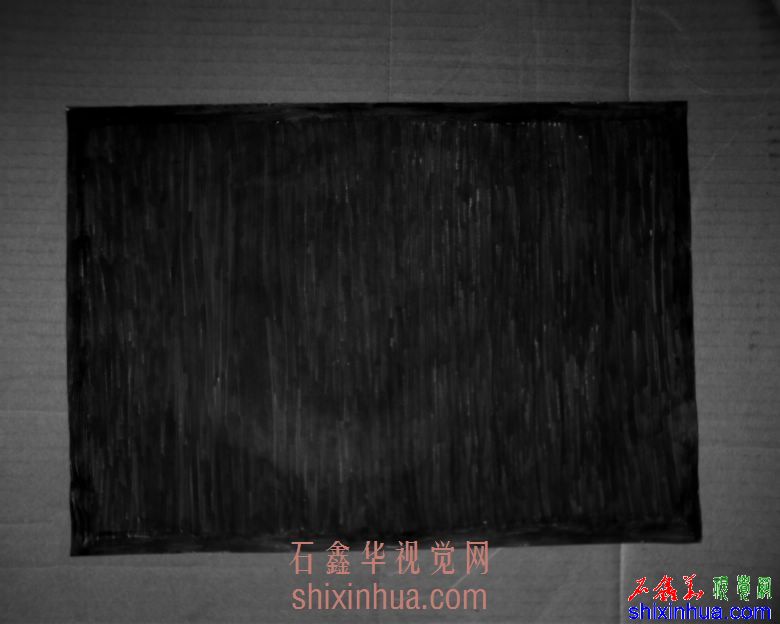

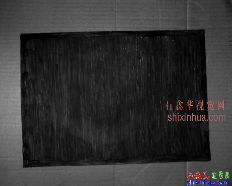

    机器视觉应用之一的纸张边缘检测,主要是检测纸张的大小。这类应用,主要还考虑边缘的对比度。还有就是边缘的直线度、毛刺等。因为如果是一张正常的纸张摆上去,有弯曲,这时对检测结果就会有一定的影响。或者纸张剪切不良,有毛刺,也会给检测带来影响。
    当然对比度是一个很重要的问题。上面的是这种黑色的纸张,使用白色背景就可以有比较明显的区别,而如果是白色的,则使用黑色的背景也可以得到较高的对比度。
