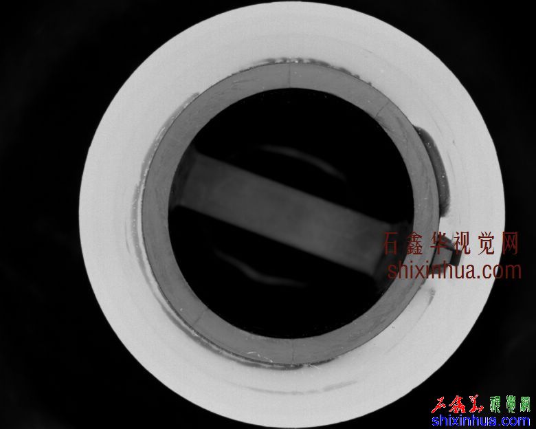

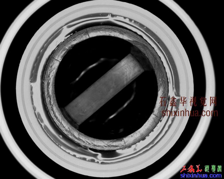

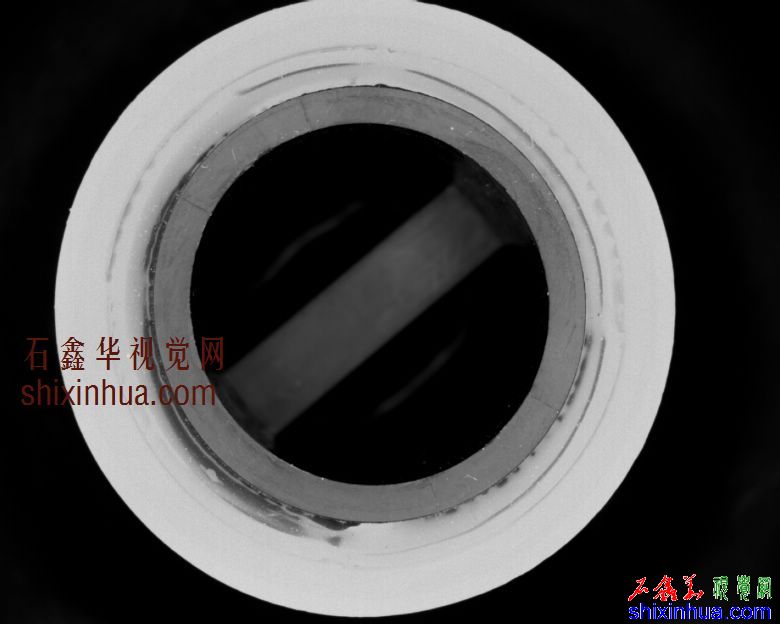

    这类封胶完整性检测,在机器视觉应用中,需要考虑两个胶合处的对比度。如图1中所示,内圈为黑色,未封好胶的地方为黑色,而良好的地方为白色。这样才可以比较好的检测出是否完整良好。
    这种产品,因为其本身就是环形的,所以一般可以考虑使用环形光源,或圆顶无影光源等。工业相机、工业镜头的选择,则依据被测产品的大小及要求的精度而决定。
    图像处理中,可以考虑使用环形定位,来设置明确的检测区域,然后再使用粒子分析等方法,进行检测。具体实现过程可以这样:首先在全局图像中使用圆检测函数或找圆函数、粒子分析函数等找到最外面的大圆,然后以大圆的圆心为准建立坐标系。第三步进行粒子分析,其ROI使用环形ROI工具,然后需要跟随第二步中的坐标系。这样当产品在视野中有变化时也可以跟随着变化,而不至于检测位置。
