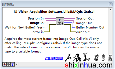

请问一下,如何把摄像头采集过来的图像转换为matlab可以处理的RGB图像啊?labview是怎样存储采集过来的图像的啊?急求!

    Matlab需要什么样的图像不清楚,不过LabVIEW+Vision出来的图像有两种方式,一种是IMAGE引用,这个我估计Matlab是处理不了的。另一种是数组形式,这个应该是能处理的。LabVIEW都可以,将数组转换成windows引用。
    如果实在不行,就先保存到硬盘中,再从Matlab中读取文件吧。http://shixinhua.com/imganalyse/201207/66.html保存文件
     楼主| 发表于 2013-1-22 13:37:38 | 显示全部楼层 来自:江苏省南京市 电信
    谢了!现在就是不知道那个数组存储是怎样的,是存在buffer里吗?那怎样获取里面数据那?

    图像是以二位数组形式存在内存中,Matlab可以读取数组引用
