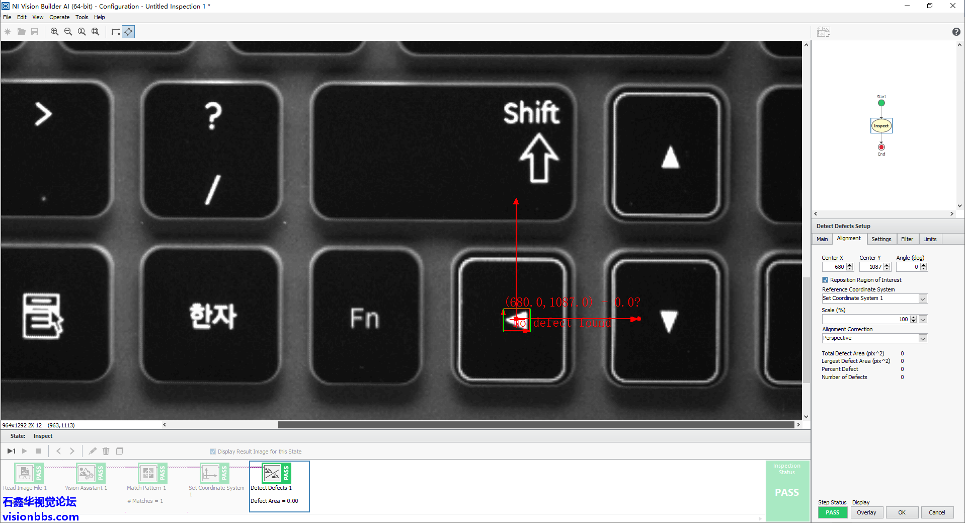

    VBAI中基于模式匹配定位创建ROI映射缺陷检查-模板位置无缺陷

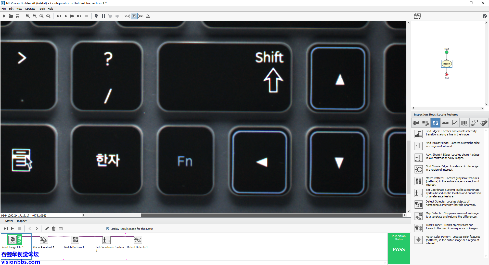

    原始彩色图像

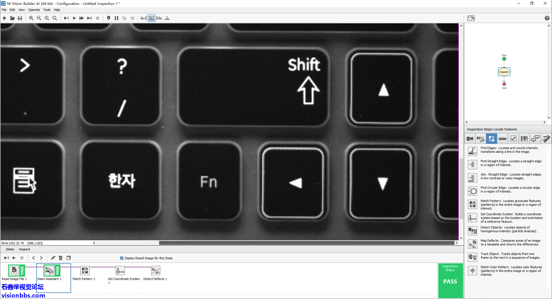

    灰度图像

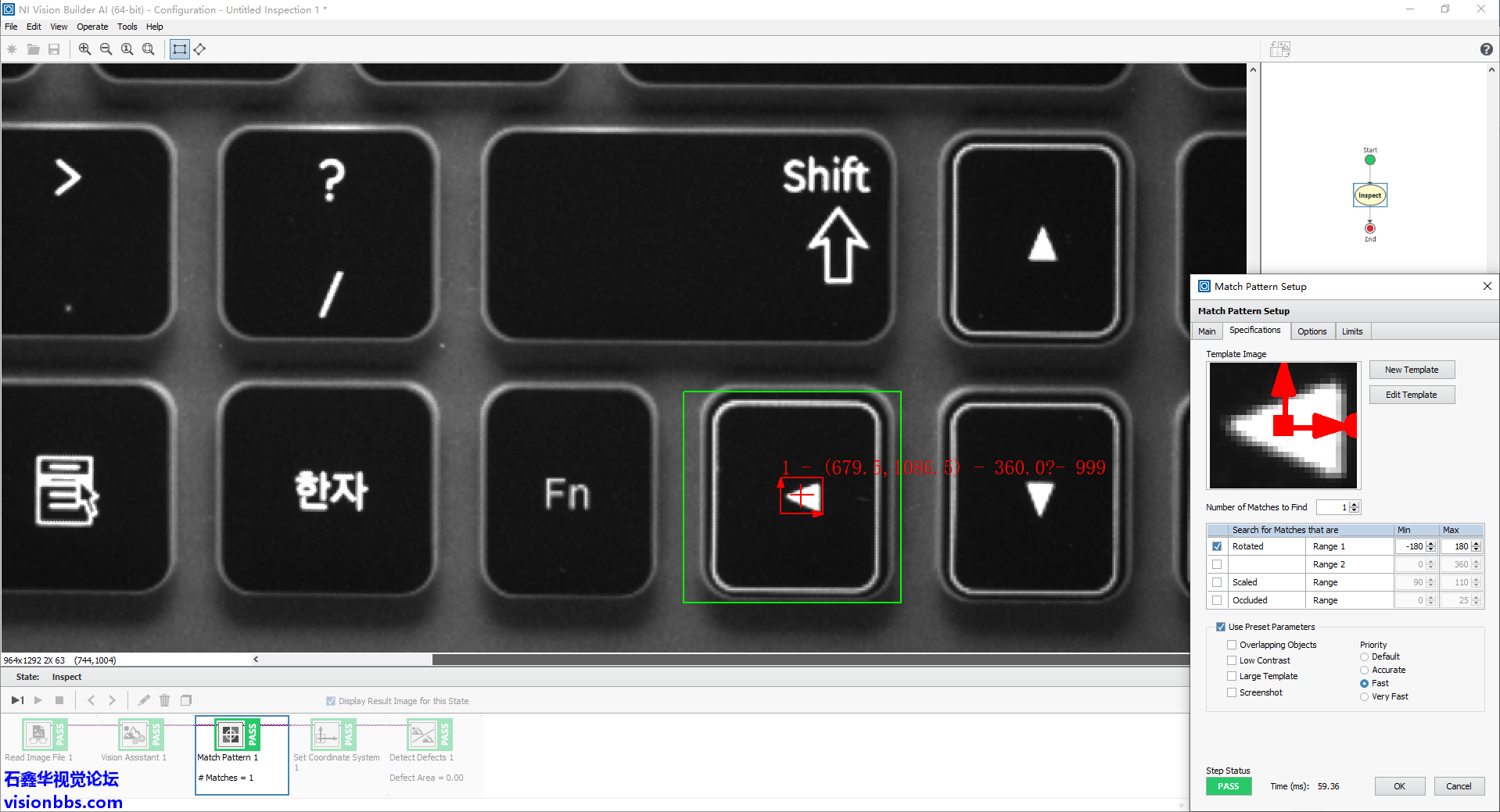

    模式匹配

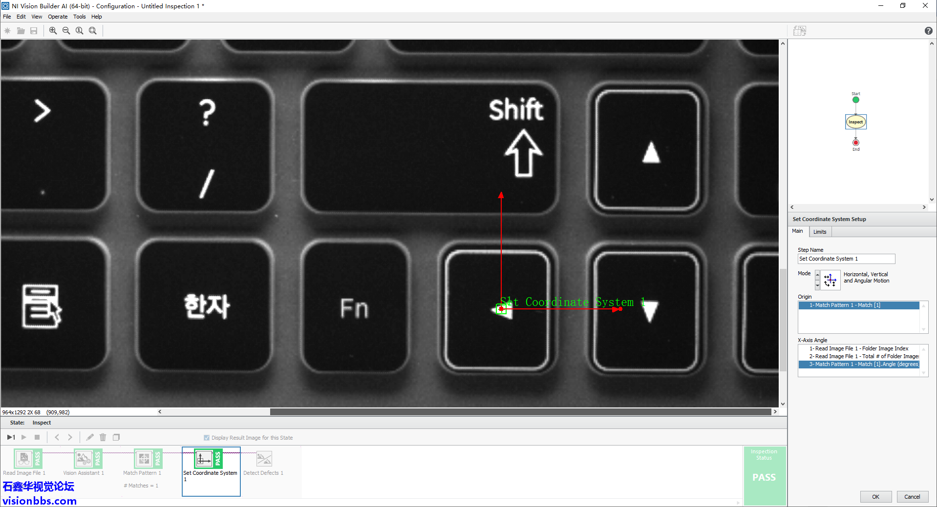

    设置坐标系
    跟随坐标系检测缺陷
    另一个位置有9像素的差异
    第三个位置有6像素的差异
