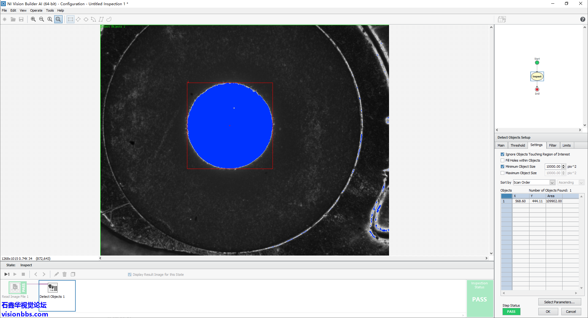

    Mark点定位视觉解决方案-粒子分析

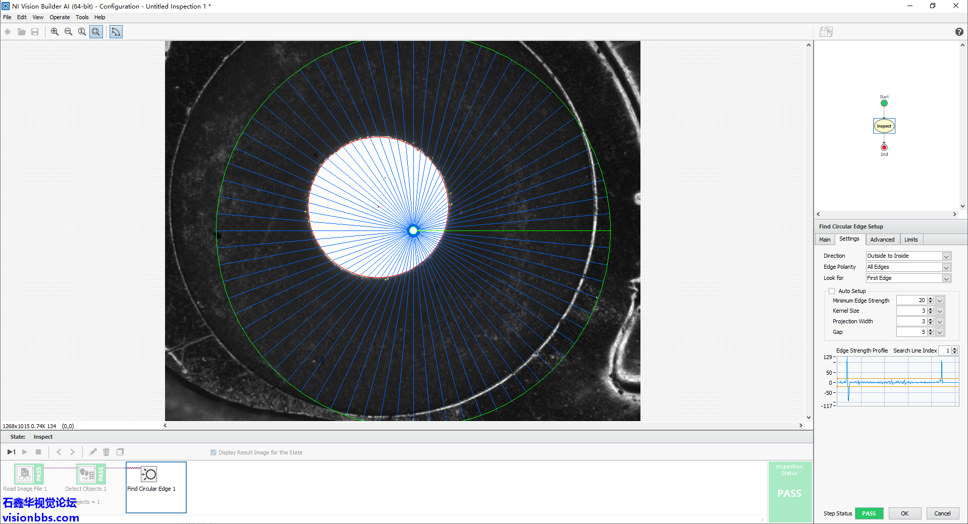

    Mark点定位视觉解决方案-查找圆边

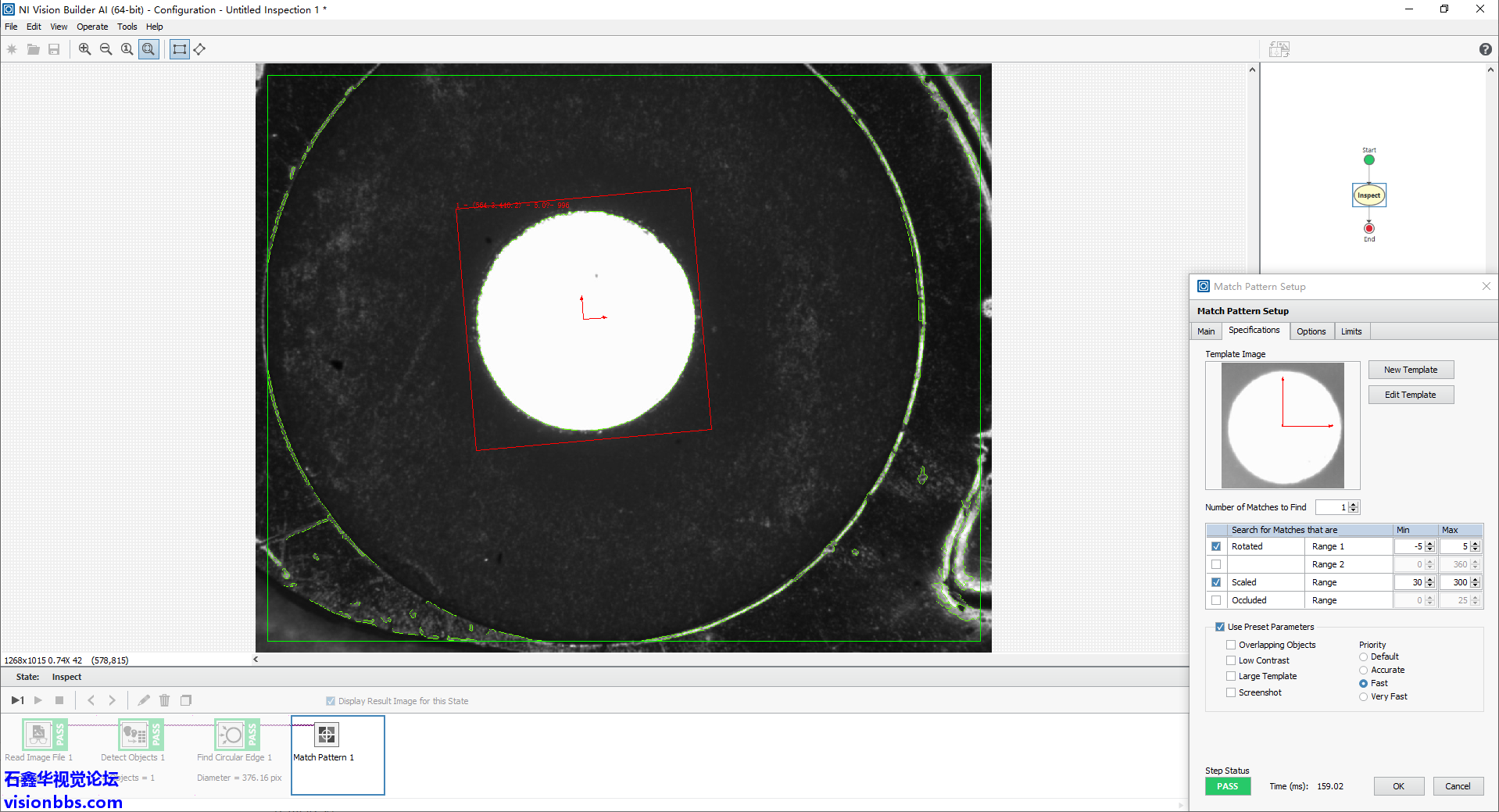

    Mark点定位视觉解决方案-几何匹配
